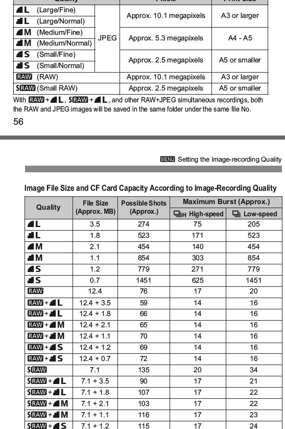

Ciao a tutti,
Come detto in un altro post, ho avuto modo di acquistare una Canon eos 40D ad un prezzo davvero sottocosto.
Vorrei togliermi alcuni dubbi dato che sono tutt'altro che un fotografo esperto!
Ad esempio:
La qualità delle foto è espressa principalmente in:
L (Fine e normale)
M (Fine e normale)
S (Fine e normale)
RAW (RAW e Piccolo RAW)
La prima domanda è, se metto L fine o M fine , mi incide sulla qualità o solo sul formato?? nel senso.. sgrana di più? Stesso discorso per Piccolo RAW e RAW normale? incide solo sul formato?
Seconda domanda..
Ho provato a scattare delle foto facendo si che la macchina ma ne salvasse due ossia L + RAW ma.... quando vado a vederle noto che sono tutte e due apribili tipo jpeg e tutte e due sono 3,1 mega.... come mai?!! non serve mica un programma per aprire i raw? cosa sono tiff? o raw è proprio un'estensione??
Per ora queste due domande..
grazie mille ciao!

Ciao,
le modalità L, M e S differiscono proprio per la risoluzione, precisamente:
L • 3888 x 2592
M • 2816 x 1880
S • 1936 x 1288
non è questione di sgranare, è che minore è il numero dei pixels catturati minore sarà la dimensione di una stampa di qualità ottimale.
Se scatti L + RAW avrai due file con lo stesso nome ma estensione diversa, uno di circa 3 mega e rotti l'altro da 10 mega abbondanti.
Ti allego lo specchietto presente sul manuale della macchina
