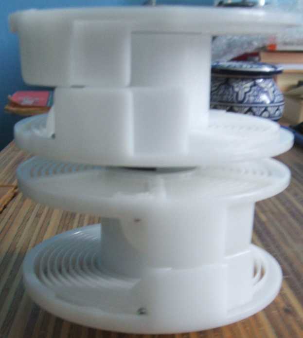

ciao ho notato che alcuni negativi sviluppati da me sono rigati.
qualcuno in maniera leggera.In stampa(18*24)infatti non si vedono.
Qualcuno ha dei veri e propri solchi che, specialmente su soggetti bianchi, in stampa sono nettamente visibili.
Non è normale.Giusto?Nemmeno le rigature leggere
Premetto che il negativo è agfa apx quindi un pessimo supporto ma non riesco a capire da cosa dipenda.
Secondo vuoi può essere il tipo di spirale?(vi allego una foto).
Posso recuperare in stampa questi difetti?se si come?

notchosen
Iscritto: 20 Mar 2007
Messaggi: 2628
MessaggioInviato: Dom 25 Nov, 2007 2:30 pm    Oggetto: Rispondi con citazione
Usi le pinze tergifilm?
FrenkPeretta
Iscritto: 19 Feb 2007
Messaggi: 185
MessaggioInviato: Dom 25 Nov, 2007 2:31 pm    Oggetto: Rispondi con citazione
assolutamente no

MessaggioInviato: Dom 25 Nov, 2007 2:51 pm    Oggetto: Rispondi con citazione
Potrebbe essere polvere sui feltrini del bussolotto metallino del negativo, che ha rigato la pellicola già in macchina o magari dopo quando l'hai tirata fuori per avvolgerla nella spirale.

quelle spirali non sono buone, le migliori sono quelle senza le guide ! inoltre è consigliabile non usare estrattori di pellicola, ma aprire il fondo del rullino e togliere la pellicola senza farla passare dai feltrini ! e non toccare mai il negativo dalla parte dell'emulsione ! da quando uso questi accorgimenti righi sulle pellicole non ne ho più !
non faccio niente di tutto cio.
quindi a questo punto saranno le spirali.

Se non sbaglio quelle spirali sono le AP. Io le uso abitualmente e non ho mai avuto il minimo problema riguardo alle rigature.
Ovviamente ci vuole un pò di delicatezza nell'uso, ma questo vale per tutte le spirali, senza esclusione alcuna.
Ti è capitato con tutti i rullini sviluppati? Sicuro che le spirali fossero ben pulite e non ci fossero grumi di polvere sulle guide?

Le pellicole non devi sfilarle dalla spirale ma aprire la stessa facendo cadere la pellicola.
Il rullino lo devi aprire con il cavatappi.
Comunque le spirali per me non sono.

Mai visto una Paterson che non si apre. Tomash ha ragione meglio sfilarle ma non sempre i 35mm vengono e nelle spirali AP non c'è soluzione, con quelle guide devi aprire. Comunque se le spirali si toccano non succede nulla , importante che non tocchi in terra o altre cose con possibile polvere.

controlla il dorso della macchina ed i feltrini. Apri il orcchetto, sfila il rullo e senza farlo toccare introducilo nella spirale. Non ho mai visto spirali che rigano il film....
