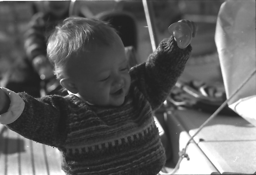

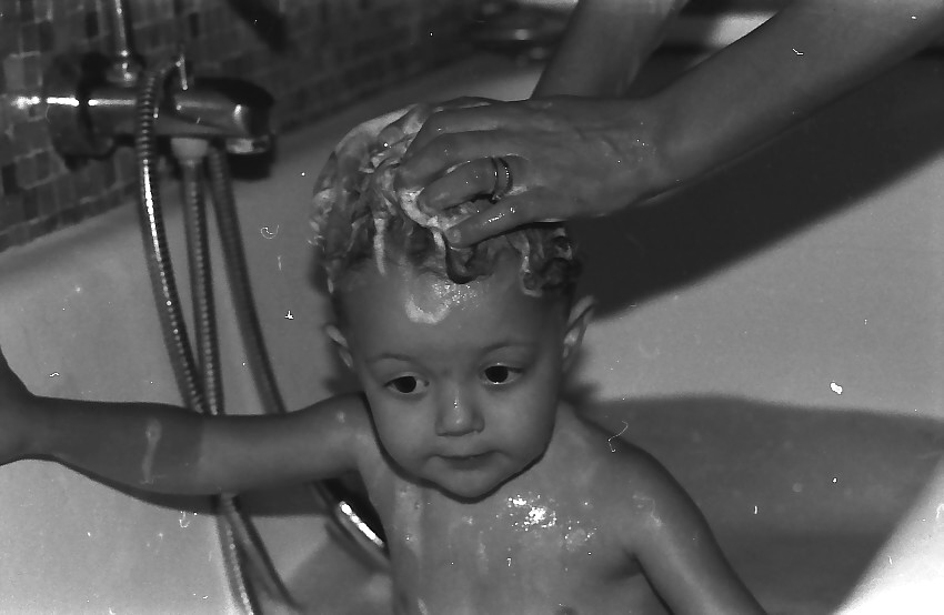

A parte lo scanner che fa schifo, ho sviluppato questi negativi.
mi smbrno troppo scuri e queste due foto sono forse le più presentabili.
Secondo voi dove sta l'errore?
Pellicola Ilford Hp5 400 (se non sbaglio, sono in ufficio e non posso controllare)
Rilevatore Ilfosol
Tempo di sviluppo 10 min e 30 sec. circa
Temperatura 18,5° C ca.
Grazie a tutti e non insultatemi troppo.

Le immagini acquisite sono ingiudicabili troppe variabili. Prova a stampare o confrontale con un negativo sicuramente ben trattato.
L'unico suggerimento è di fare attenzione all'ilfosol che spesso è scaduto anche da nuovo.
Daniele.

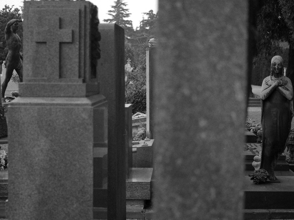

ne approfitto visto che ho postato la stessa foto nell'altra sezione.
hp5 400@800 in d76 stock

MessaggioInviato: Gio 24 Gen, 2008 11:18 am    Oggetto: Rispondi con citazione
non dire così.
probabilmente della foto ti piace il soggetto.anche se a me disturba molto il fuoco dietro.
ma devi valutare la gamma, il contrasto, la grana.questi sono i fattori che puoi modificare con la scelta dei diversi rivelatoti.
se ti può rincuorare questo che ho postato è il terzo rullino sviluppato in casa:
il primo mi era venuto abbastanza bene anche se prima di infilarla nella spirale la pellicola mi è caduta a terra.non ti dico.
il secondo totalmente sbagliato.perse tutte le foto
al terzo ho dedicato un po più di tempo e attenzione.
frenk
