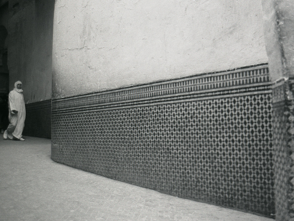

mi piacerebbe avere dei pareri per la stampa di questo negativo
pensavo di usare la kentmere bromide.perchè piace a claudiom e mi fido.
ho preso la 24x30 grad 2 da biesler e la inauguro.l'alternativa sarebbe l'agfa baritata mc.la mia prima stampa baritata.
Ho seguito i commenti e ho eliminato un pò di paviemnto.mi sembra meglio.
Allora il muro di destra lo lascerei più scuro a mo di vignettatura.
la donna vorrei provarla a sbiancare, come suggeriva il "solito" claudiom, con cottonfioc e ferro cianuro. la parte dietro la donna la farei scura in modo da eliminare il disturbo della porta
mi tormenta la parte centrale.vorrei guidasse lo sguardo verso la donna.ma non saprei come gestirla considerando anche che il centro è quasi bruciato.
secondo voi devo tenerlo più scuro della donna o creare un secondo punto bianco magari sbiancando anche questa zona?
cosa ne pensate?
grazie.
buona serata

Che rivelatore usi e con che luce stampi?
Quando immergerai per la prima volta la Bromide nel rivelatore vedrai che non è una carta "normale". Il nero vien molto nero e il bianco molto bianco. La curva è piatta fino ad un certo punto poi si drizza. E' grad2 ma per alcune zone è più dura. Detto questo è possibile che la stampa ti esca come la vuoi da sola senza interventi di sbianca, dipende da dove si colloca il bianco della donna.
L' Agfa è l'esatto opposto ha una curva molto regolare.

A me piacciono tutte le carte da stampa per il solo fatto che esistono Smile
Mi associo al parere implicito di Paolo: con la bromide ti cerchi rogne e ne esce comunque una immagine tendente al dramma, non mi pare sia quel che vuoi.
Lavorerei di Agfa partendo da quel che scrive Paolo e pensando piuttosto allo sviluppo (quale?).
La sbianca credo vada usata più per ravvivare punti chiari già ben delineati di per sè che per rialzare qualche cosa nel buio, pena un senso di forzata irrealtà, che a me personalmente non piace.

condensatore e in casa ho solo il neutol ne.
potresti allegarmi la curva della bromide così inizio a capirci qualcosa.

Senza curve prova a stampare e capirai tutto.
Fatti due Neutol 1 a 1+7 e 1 a 1+15 non è proprio il rivelatore più esplicito per fare ste cose ma comincerai a prender la mira. La Bromide prende bene le bruciature sulle luci e anche il riscaldamento di quest'ultime.
