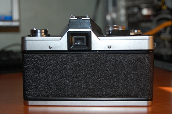

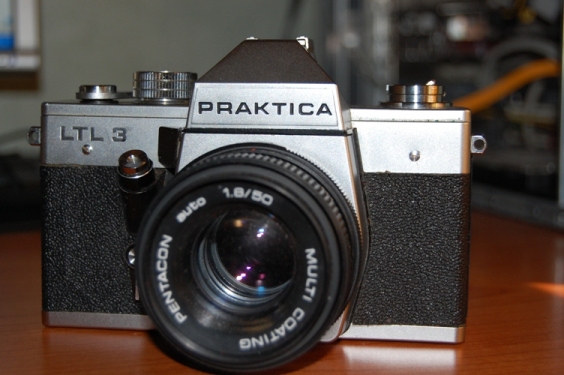

Anche io come un altro utente sul forum mi sono messo a scavare nell'armadio di papà e ho trovato questa carina Ok!
Obiettivo fisso 50ino da f1,8 con ghiera dei diaframmi, attacco a vite. Autoscatto Mandrillo LOL.
Ho provato a tirare la manovellina e a scattare ma non fa nulla. Forse con la pellicola dentro può fare qualcosa o devo cambiare la batteria? Mah
Mmh vorrei prendere a usarla mi intriga, secondo voi la posso sistemare o non ne vale lapena Cool

Mi sembra un esemplare completamente meccanico, ....la batteria al limite alimenta la cellula dell'esposimetro....niente di più.
Considera che è una macchina che vale una cinquantina di euro, ottica compresa.........più o meno il costo orario di chiunque ci metta le mani sopra...........
Non posso però fare a meno di fare una considerazione:
Essendo una macchina fotografica di papà può avere un valore ben più grande del suo corrispettivo commerciale.........il limite però lo puoi decidere solo tu.

Mio padre disse buttiamola Wink io dico teniamola che la uso io Very Happy
Ora devo capire perchè non apre la tendina. È come se il pulsante di scatto andasse a vuoto Mah

Se il pulsante va a vuoto mi viene da pensare che l'otturatore non si riesca ad armare............i motivi però......
Il Griso
Iscritto: 04 Giu 2007
Messaggi: 200
MessaggioInviato: Lun 28 Gen, 2008 4:48 pm    Oggetto: Rispondi con citazione
Confermo quanto già detto da altri:
- questa macchina deve scattare anche senza batteria
- metterci dentro la pellicola non serve: deve scattare anche da vuota.
La leva di caricamento ruota fino in fondo o è bloccata?
La macchina secondo me, pur essendo economica, è una delle migliori reflex attacco a vite mai costruite: decisamente un gradino sopra tutte le russe.
L'otturatore è a lamelle metalliche a scorrimento verticale e sincronizza il flash a circa 1/125sec. La gamma dei tempi disponibili va da 1/1000s a 1s + B, decisamente di tutto rispetto.
Ciononostante si può trovare sul mercato dell'usato a un prezzo che sconsiglia di ricorrere ad una riparazione 50-60€.
Se la macchina è stata tenuta nell'armadio tanto tempo potrebbe essersi bloccata a causa della migrazione del lubrificante e il problema potrebbe risolversi con una pulizia. Prova a chiedere un preventivo a un riparatore.

Allora, sono stato dal mio fotottico e abbiamo provato a vedere cosa non andava. Innanzitutto non ritornava la frizione, la leva girava tutta ma non agganciava nulla.Abbiamo provato a ricaricare la frizione con una pinzetta ruotando e non aggaciava alla leva nemmeno facendo un giro completo, evidentemente si è rotta qualche rotella sopra. Triste
idee?

L'unico quasto di poco conto che mi viene in mente è che il bottone di riavvolgimento sul fondo della macchina sia incastrato in posizione rientrata, ma credo che il tuo ottico se ne sarebbe accorto.
Se vuoi arrischiarti a guardarci dentro vedi qui:
http://www.kyphoto.com/classics/prakticanotes.html

Si era bloccato ma lo abbiamo sbloccato e non abiamo risolto nulla evidentemente non funziona qualche cremagliera in alto per la frizione

Se la macchina è entrata nell'armadio funzionante, difficilmente si è rotta a stare lì, a meno che non sia stata sforzata la leva per cercare di sbloccarla.
Sospetto che ci sia qualche leverismo bloccato da grasso divenuto duro e tutto potrebbe risolversi con un intervento di pulizia, messa a punto e rilubrificazione. Fa fare un preventivo da un fotoriparatore, generalmente richiedono 20-30€ riassorbibili nel costo della riparazione se il preventivo è accettato.

eccomiqua mi sono arrischiato nell'aprirla. Ho pensato che anzichè riparare questa a 30€ la prendevo funzionante su ebay e tenuta meglio. Ho provato ad aprirla ma non riesco a trovare l'ingranaggio bloccato e a fare tornare di nuovo la frizione sotto Triste

Non ci riesco Triste
