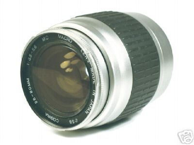

MessaggioInviato: Mar 27 Lug, 2004 7:52 am    Oggetto: Rispondi con citazione
Ciao ragazzi vorrei porre una domanda a chi è in grado di rispondermi: un'idea credo di averla già, ma gli obiettiv per le macchine tradizionali possono essere montati anche sulle macchine digitali? Nel caso specifico questo dubbio mi è venuto dopo aver fatto un'offerta per un obiettivo "Cosina" 28-80 f/3.5-5.6 per Canon EOS; avrei intenzione di montarlo sulla Canon EOS 300d però se poi non si può . . . . Crying or Very sad In generale poi cosa ne pensate degli obiettivi Cosina? per ciraca 40 euro per l'obiettivo che ho descritto è una fregatura o no? Vi ringrazio e spero che mi rispondiate.
L'obiettivo è questo quaggiù Non ci siamo
 Dimensione:  15.83 KB
 Visualizzato:  File visto o scaricato 66822 volta(e)
ocio
Iscritto: 14 Ott 2004
Messaggi: 13842
Località: Vercelli
MessaggioInviato: Gio 18 Nov, 2004 10:33 am    Oggetto: Rispondi con citazione
Surprised Una 300D da mille euro con un obiettivo Cosina 28/80 da 40euro?!!?!?! Surprised .....ma ho capito bene??? Sono un po' perplesso...comunque a naso credo che non sia un'accoppiata vincente. Il maggior problema lo avrai per la lunghezza focale che considerando il 'crop' , avrai uno zoom equivalente 42/120. A me non piace.
Per il prezzo, ma si. Con 40 euro non ci compri niente.
