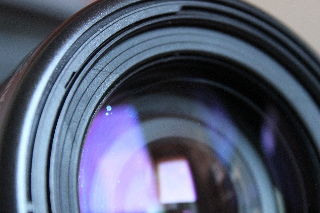

Buongiorno,
dato che ho appena acquistato un obiettivo usato per la mia Canon 550D volevo chiedervi, per piacere, un vostro parere su un difetto che ho riscontrato.
Nella foto noterete nell'angolo in alto a sinistra due macchiette che probabilmente non saranno riprese dal sensore dato che questo obiettivo è per un 35mm.
Secondo voi che tipo di difetto si tratta?
Potrebbe essere una scollatura? Se si come lo si può arrestare?
Vi ringrazio
Difetto in alto a sinistra

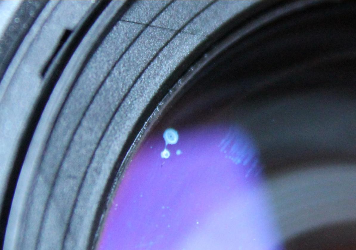

Difetto ingrandito
 Dimensione:  93.88 KB
 Visualizzato:  File visto o scaricato 6491 volta(e)

A me sembra una macchia, probabile residuo di liquido di pulitura.
Nella peggiore delle ipotesi è il residuo di una goccia che ha rimosso lo strato antiriflesso (se ce la anche sulla superficie).
Hai provato a pulirlo?

Ciao grazie per l'interessamento.
Ho provato a secco con un panno per ottiche ma non va via.
Se è come dici tu starei tranquillo... Smile lo spero.

eh no, se è un residuo di goccia serve un liquido che la "smolli"
a secco tiri via solo la polvere e non i residui secchi

Puoi consigliarmi un liquido ad hoc che rispetti la patina anti riflesso?
Grazie ancora

Ciao ho provveduto ad aggiungere un'ulteriore immagine nel quale è stato ingrandito il difetto. Forse si riesce a capire meglio il problema.
A proposito di pulizia quale prodotto mi consiglieresti?
Ti ringrazio

Sempre più convinto che sia un residuo.
Per i liquidi non saprei, non li ho mai usati perchè ho sempre le lenti comperte dal filtro. Nella borsa, contro ogni evenienza, ho sempre delle bustine sigillate di "vedo chiaro" Smile

in quella posizione non ti da' alcun fastidio, vai tranquillo... Wink
L'unica volta in cui mi è capitato di avere una macchia del genere sulla lente frontale l'ho pulita con un panno per gli occhiali inumidito con semplice acqua.

Bene mi avete convinto.... Smile mi armerò di salviettine adeguate e proverò a dare una bella ripulita...
Vi ringrazio

non usare solventi aggressivi!
Io ho detto "acqua".... Wink

Per pulire l'obiettivo fai come ha detto mike, in quella posizione non hai problemi. Nel caso non dovessi riuscire a toglierle, dovresti stare tranquillo perchè non influiranno sulla resa delle fotografie.
Ernesto

Ho provato a pulire con una salvietta in microfibra inumidita ma sembra che le macchie siano permanenti.
Comunque avete ragione nel senso che, essendo queste macchie, all'estremità probabilmente non verranno percepite dal sensore che è più piccolo di un 35mm.
Mi rimane da provare con l'acqua raggia chissà......... Very Happy !!scherzo!! non sia mai!!!
