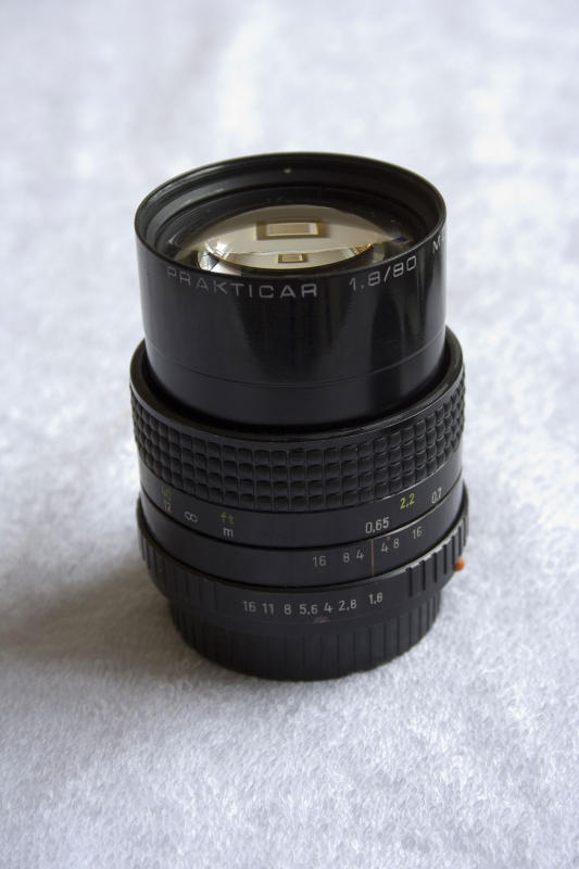

Ciao a tutti mi trovo difronte ad un quesito... Ho una persona che possiede questa lente e volevo sapere se è possibile montarla su una canon 30d con un adattatore. Vorrei anche sapere se c'è qualcuno che la conosce e che ne pensa, cioè ne vale la pena comprarla? Avere un carl zeiss 1.8 non dovrebbe essere male no?
Secondo voi quanto dovrei spendere? E' in condizioni perfette senza un graffio ne polvere.
Grazie mille a tutti
Allego foto

A occhio e croce mi sembra il Pancolar (immagini più grandi aiuterebbero Ops )
http://www.praktica-users.com/lens/mlenses/czjpan1.8_80.html
Gli anelli adattatori M42->Eos sono parecchio diffusi e costano una decina di euro (meno se lo trovi usato, comunque è un pezzo di metallo con da una parte l'innesto m42 per la lente e dall'altra l'Eos per la macchina, niente di particolare).
Comunque non conosco la lente ma essendo uno Zeiss Sbav mi sembra anche compatto fra l'altro

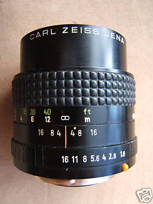

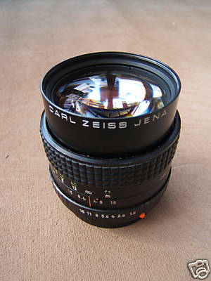

Hai ragione ora posto foto un po' più grandi...
la prima l' ho presa dal web. le altre sono di quello che dovrei prendere.
Cmq ho visto il link che mi hai dato e differisce nella ghiera superiore secondo te cambia qualcosa, è un altro modello?
Quindi mi consigli di prenderlo? l' anello adattatore se non sbaglio dovrebbe essere quello per pentax k vero?
Grazie mille della risposta.
Magari inizierò a trattare sul prezzo vista la fame di ottiche zeiss Smile
Ciaoo

Poi se non sbaglio quello che dovrei comprare io non ha la ghiera a vite ma a baionetta. mah non so che pensare... ci sono due modelli? gli adattatori ci sono per il modello a baionetta?
Mah illuminatemi

'azz...vedo ora che ha la scritta prakticar sul lato...ho paura che la baionetta sia quella della Praktica. Sicuramente non una M42 però, ora non ricordo il tiraggio della baionetta Praktica, comunque per evitare di dover usare un adattatore col lentino (che renderebbe la cosa un pò inutile) il tiraggio della Praktica dev'essere maggiore di quello della baionetta Eos.
La lente comunque è il Pancolar in versione baionetta Praktica, esternamente un pò diverso ma otticamente penso che sia lo stesso.
http://www.praktica-users.com/lens/blenses/czjp1.8_80.html
EDIT: Su Ebay ho trovato qualche modello di adattatore, sembra però che non mantenga la messa a fuoco all'infinito per via della limitata differenza di tiraggio tra Eos e Praktica (Eos=44mm Praktica=44.6mm)
Wow grazie delle preziose info ma non dovrebbe avere la messa a fuoco automatica quindi andrei sempre in manuale e tu dici che con l'adattatore anche in manuale non riesco ad andare a infinito?
Poi c'è il problema di urtare lo specchio ma da quanto ho capito per la mia canon 30d non ci dovrebbero essere problemi.
In pratica quindi se me lo prendo non ci dovrebbe essere nessun problema ma onestamente aspetto il tuo ok. Poi non ho capito molto il tiraggio...che cos'è?

No, il tiraggio non è un diametro ma una distanza rispetto alla baionetta della macchina che non saprei come definirti (dalla baionetta al piano di messa a fuoco? Boh) comunque nel sistema Eos è 44mm e nella baionetta Praktica è 44,4 millimetri. Il problema in questi casi, oltre al tiraggio che deve essere maggiore per la baionetta della lente rispetto alla baionetta della macchina, è che ci sono casi particolari come questo in cui la differenza di spessore è nulla o quasi, e quindi è possibile montare un adattatore ma si perde la messa a fuoco all'infinito.
In questo caso particolare, l'adattatore dovrebbe essere spesso circa mezzo millimetro, e purtroppo questo non è possibile, ed usare un adattatore non implica forzatamente la perdita della messa a fuoco all'infinito perchè dipende anche dallo spessore dello stesso, però è molto probabile (non so se esistano adattatori con uno spessore cosi esile).
Comunque si, la messa a fuoco la perdi a meno di usare l'adattatore con lentino(sconsigliato perchè le lenti degli adattatori fanno pena) ad esempio se il tiraggio della baionetta lato macchina è 44mm e quello della lente è uguale o minore (dove uguale va letto nel senso del discorso di sopra, ci deve essere lo spazio per l'adattatore e se non c'è i discorso è più o meno lo stesso).
In ogni caso se vuoi dedicarti all'utilizzo di obiettivi adattati ti consiglio di guardare tra gli M42 o gli Yashica-Contax, gli adattatori da questi al sistema eos sono diffusi e non hanno alcun problema nell'essere utilizzati sulle Canon.
