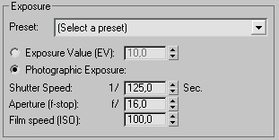

Ciao a tutti.
Mi sono appena iscritto e sono già a rompere le scatole.
Sono un ex amatore della fotografia e purtroppo, mi sono dimenticato tutto quello che riguarda questo favoloso mondo ora, però, devo tornare a interessarmene, perché mi occupo professionalmente di grafica 3D per un impresa di costruzioni e, utilizzando software di rendering, ho la necessità di impostare i valori per la fotocamera virtuale, quindi ecco che rompo le scatole a chi ne sa.
Nell'immagine che allego, sono indicati i valori che posso impostare per la suddetta fotocamera virtuale, e ho la necessità di avere dei parametri di riferimento, per le immagini da rendere sia per gli esterni, sia per gli interni.
Considerando che imposterei una data dello scatto al 5 giugno alle 15.30 16.00 circa, sareste così gentili da indicarmi quali possono essere i parametri corretti?
Grazie.
Motore di rendering compreso nel software
 Dimensione:  47 KB
 Visualizzato:  File visto o scaricato 1147 volta(e)
Motore di rendering alternativo
 Dimensione:  55.28 KB

che richiesta insolita...
sia a giugno che a dicembre puoi ritrovarti ad avere le stesse impostazioni sulla fotocamera, poi a seconda della necessità si può optare per un diaframma più chiuso ( profondità di campo maggiore) o per tempi più veloci (soggetti in movimento) in situazioni di architettura opterei più per la prima soluzione.
per curiosità, come mai nel render di un 3d c'è la necessità di giustificare gli exif?

penso che se sta simulando una resa fotografica gli serve appunto determinare i parametri di scatto che interpolati con quelli della luce che sta decidendo gli daranno il risultato finale in termini di esposizione e PDC

I moderni software di rendering, consentono di simulare la resa fotografica e le camere di ripresa hanno le impostazioni delle macchine fotografiche reflex 35 mm.
Per questo motivo ho bisogno di avere delle impostazioni di riferimento, da affinare volta per volta.
Purtroppo tanti anni fa, subii un furto in casa e l'unica cosa che mi rubarono fu la mia fedele CANON EOS 100.
Da all'ora, sono ovviamente passati tanti anni, non ho più avuto modo di utilizzare macchine fotografiche di livello (per me la EOS 100 lo era), quindi non mi sono più nemmeno interessato ai vari aspetti della fotografia, fino ad ora.

pomeriggio soleggiato:
F/11, 1/250 ISO 100
F/8, 1/1000 ISO 50
F/16, 1/250 ISO 200
Vanno tutti bene...
Immagino che problemi di messa a fuoco non ce ne siano....
Wink Wink Wink Wink

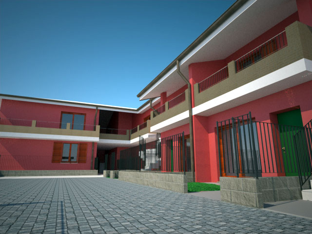

Rieccomi, ecco il risultato della prima prova, devo renderla "viva" ma, sono già a buon punto.
F11 - 1/250 - ISO 100

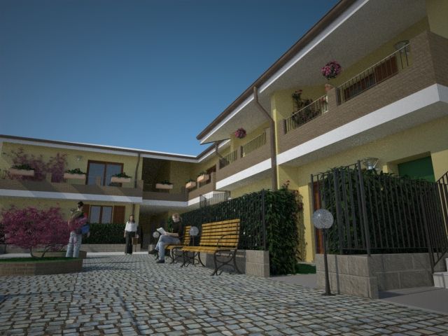

Ecco la seconda, con un po' più di vitalità.
Grazie ancora a tutti.

MessaggioInviato: Gio 06 Mar, 2008 7:52 pm    Oggetto: Rispondi con citazione
wow bel lavoro...che software hai usato per la modellazione?? è da tanto che non ne uso uno, prima usavo molto 3dstudio max, mi piaceva molto il fotorealismo...
Rispondo dopo troppi mesi ma, ho avuto impegni di tipo diverso (purtroppo anche non piacevoli).
Grazie per i complimenti, nello spcifico ho utilizzato Revit Architecture per la "modellazione" (Revit è un software di progettazione paramentrica 3D), 3D Studio Max 2008 e Maxwellrender demo, per la resa.
