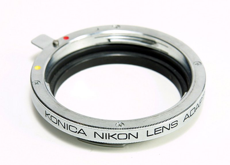

Il tiraggio della Konica AR è 40.5 mm quindi come dice Max è molto basso. La Konica stessa negli anni 70 faceva anelli adattatori per montare lenti di altre marche, io per esempio sono riuscito a trovarlo per Nikon (che ha tiraggio di 46.5 mm) ma ne esistono diversi (per esempio ho visto in giro per Praktica e Exacta)... In teoria questo è pensato per le lenti AI/ AI-S ma come vedi funziona anche con alcune lenti AF... Io l'ho provato con diverse lenti e si innesta con AF 35, AF 20, AFD 85 e AF 180 mentre non si innesta con il Tokina 12-24 e con il Sigma 105...
In questa discussione ( http://www.photo4u.it/viewtopic.php?t=308112 ) si è parlato dell'uso che è possibile solo in stop down... Ho anche messo una foto con un obiettivo Nikon montato sul mio corpo Konica tramite l'anello in questione...

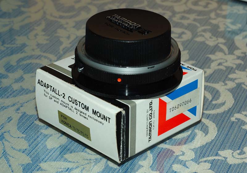

Ci sarebbe poi un'altra possibilità. Negli anni 70 Tamron introdusse un sistema per poter cambiare l'attacco dei suoi obiettivi. Si chiamava adaptall. Esistono gli anelli adaptall per Konica AR che mantengono il funzionamento automatico e con cui puoi montare tutte le lenti manuali Tamron che trovi in giro per pochi soldi... Informazioni sul sistema Adaptall le trovi o sul sito Tamron ( http://www.tamron.com/lenses/prod/conventional.asp ) o su quest'altro sito ( http://www.adaptall-2.com/ ).

Anello Tamron Adaptall
 Dimensione:  76.76 KB

Anello per lenti Nikon su corpo Konica...
 Dimensione:  45.95 KB

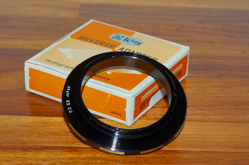

E visto che ci siamo, un altro adattatore... E' un reverse ring, per montare obiettivi al contrario e fare macro, ovviamente lavorando in stop down...
Non l'ho mai usato ma costava 8 $ e non ho resistito...
