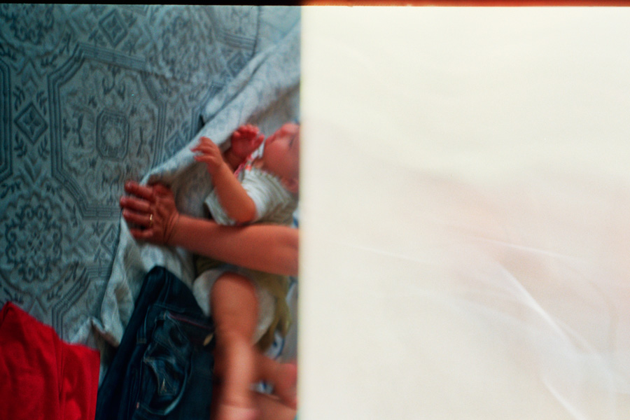

mareblu
Iscritto: 31 Gen 2006
Messaggi: 1452
Località: pordenone
MessaggioInviato: Ven 05 Set, 2008 7:27 pm    Oggetto: Rispondi con citazione
Ekeaton ha scritto:
Un' altra possibilità, per la riparazione del buco nella tendina è l'uso di una piccola goccia di: Star Brite Liquid Electrical Tape di colore nero. Esso viene usato soprattutto per isolare i cavi elettrici. Ma, nel tuo caso, la piccola goccia una volta asciutta, formerà una gomma resistente alla luce. Magari hai un amico elettricista che ne è in possesso...
A proposito del riavvolgimento della pellicola; volevo aggiungere che, la manopola di riavvolgimento, che si trova in una posizione piuttosto scomoda, molto probabilmente, si estrae un po', rendendo la manovra più agevole.
Grazie a tutti.....questo sito è un capolavoro....................
oggi ho sviluppato un rullo.......................................
vi faro' vedere gli scatti!!!! come mai questo problema.....?
tempi di scatto 1/8
[img]http://img67.imageshack.us/my.php?image=ffdgcu7.jpg[/img]
[img]http://img157.imageshack.us/my.php?image=1700018mi4.jpg[/img]
 Dimensione:  158.85 KB
 Visualizzato:  File visto o scaricato 5719 volta(e)

MessaggioInviato: Sab 06 Set, 2008 8:02 am    Oggetto: Rispondi con citazione
Le tendine lavorano male ... Rolling Eyes
