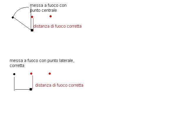

MessaggioInviato: Sab 13 Set, 2008 2:33 am    Oggetto: Rispondi con citazione
bastiancontrario ha scritto:
gp89 ha scritto:
se hai il tempo di comporre lo scatto è utile per la messa a fuoco rigorosa, se
Rigorosa?? ma se è la macchina a decidere cosa dovrebbe o non dovrebbe essere a fuoco, come fate a dire che è rigorosa??!! o avete un modo per far capire alla macchina che deve focheggiare sul vaso dei fiori e non sul vaso da notte??
bhò...non capisco...fatemi un esempio concreto.
devo fare una foto a queste tre faccine e voglio che la faccina di sinistra sia messa a fuoco. la faccina con il pollice verso l'alto è la mia macchina fotografica.
Smile Triste Cool
...Ok!
se io metto a fuoco da questa posizione con il punto centrale la faccina di sinistra e poi ricompongo l'immagine con la faccina triste al centro del fotogramma avrò focheggiato a una distanza pari alla diagonale che congiunge la mia macchina fotografica alla faccina di sinistra, perciò il piano di messa a fuoco cadrà ben oltre il piano dove giace la faccina di sinistra...problema ovviabile sfruttando il punto autofocus laterale se questo cade in corrispondenza della faccina che ride
 Dimensione:  14.05 KB
 Visualizzato:  File visto o scaricato 1830 volta(e)

bastiancontrario
Iscritto: 08 Giu 2007
Messaggi: 802
Località: ROMA-FIRENZE
MessaggioInviato: Sab 13 Set, 2008 7:12 am    Oggetto: Rispondi con citazione
e quindi tu nelle foto a mano libera usi la funzione che ti permette di scegliere il punto di messa a fuoco?? o lo fai solo nelle foto con il cavalletto??
facciamo un esempio concreto: a quanti metri sono le faccine?? quanto distano l'una dall'altra??
supponiamo di avere 3 faccine distanti un metro l'uno dall'altra. supponiamo che quella più a sinistra disti da me 10 metri. bene, se il buon pitagora mi ha spiegato bene, la centrale dovrebbe distare da me radq(100-1)=9.95 metri...=ben 5 centrimetri, che possono sembrare pochi, ma messi in millimetri fa 50. ad averli e non averli sono 100, ed io che non me ne sono mai accorto di questa aberrazione parrallattica.
facciamo un altro esempio...supponiamo che le faccine, sempre ad un metro l'una dall'altra, distino 4 metri da me..ora lo scarto è di 13 centimetri, e le cose cambiano.
Cambiano??? bho!
ma...facciamo un passo indietro: se io metto a fuoco la faccina di sinistra e ricompongo, non voglio che a fuoco sia la faccina centrale (che come abbiamo appena visto sarebbe/potrebbe essere un pelo fuori fuoco), se ho messo a fuoco sulla faccina di sinistra è proprio perchè voglio sia quella a fuoco, anche se delocalizzata nel fotogramma.
MMMMhhh mi avete dato delle risposte che mi confermano il fatto che di punto di messa a fuoco ne basta 1!! dai, riprovate con altre argomentazioni.
