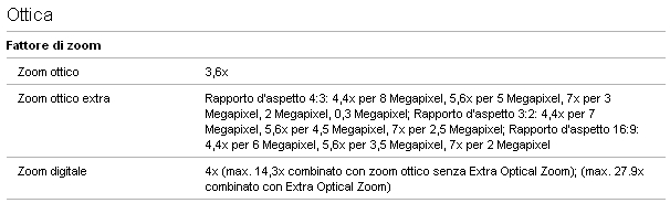

Sto cercando una compattina per il compleanno della figlia. Girovagando qua e là mi sono imbattuto nella DMC-FX100, e tra le varie caratteristiche ho letto 'zoom fino a 7x'. Come FINO a 7x? Surprised Alché sono entrato nel sito Panasonic per leggere le caratteristiche della macchina........
Che razza di zoom è? Qualcuno lo conosce? Ciao

lo zoom ottico extra e' dato dal ritaglio dell'immagine sul sensore quando abbassi la risoluzione con cui la salvi.
Come quando ritagli una parte d'immagine con un software di fotoritocco.

Nello zoom digitale usi sempre la massima risoluzione solo che una meta' viene usata per digitalizzare l'immagine, l'altra meta' per darti l'illusione dell'ingrandimento.
Nello zoom ottico extra invece usi sempre solo una parte del sensore in base alla risoluzione che scegli.

L' immagine sara' sempre di 8 MP (per la fx100), ma verra' utilizzata solo la parte centrale (4 MP). I rimanenti 4 sono calcolati dal software della fotocamera e aggiunti alla foto. Hai sempre una foto da 8 MP, ma solo la meta' sara reale. Come quando vuoi aumentare le dimensioni di un immagine con photoshop. I pixel che non esistono li calcola il programma a partire da quelli adiacenti.
