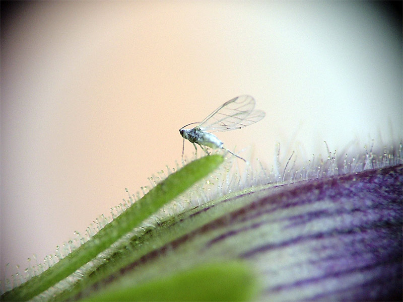

Oggi pomeriggio mi sono autocostruito un anello di inversione per una vecchia ottica fujica che utilizzavo sulla gloriosa AZ-1.
L' obiettivo è un 55mm f 1,8 che montato al contrario offre ingrandimenti notevolissimi.
Di seguito posto un esempio: badate bene!!!
L' ho scattata circa 1 ora fa a mano libera (S52 f2,8) per cui non cerco commenti positivi per la riuscita della composizione.
Semplicemente volevo evidenziare come con un pò di ingegno e pochi euro si possano ottenere buoni risultati.
n.b. la evidente vignettatura è dovuta al fatto che l' ottica in inversione, ha un diametro anteriore di 49 mm e focheggiando verso il grandangolare si nota ancora di più.
Zoomando verso la focale maggiore si ottengono ingrandimenti ancora più spinti e la vignettatura sparisce.
Andrea
p.s. l' insetto fotografato è circa 2 mm. di lunghezza!!!

grazie x la dritta ma questa tecnica penso che sia gia ben assimilata!!!
