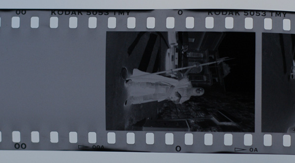

Ciao a tutti voi Smile la scorsa settimana ho tirato fuori un rullo di TMax 400, con cui mi sono divertito ad usare, dopo alcuni mesi, la FM2 New.
Due cose.
1- Ho notato che sul negativo sono presenti alcuni difetti: uno è visibile nel file allegato, e si presenta come una serie di bruciature ai bordi superiore e inferiore della pellicola, fino al fotogramma numero 9, gradualmente sempre meno evidente. Il negoziante mi ha detto che devono esserci infiltrazioni di luce, ma la macchina è praticamente nuova, ci avrò fatto si e no una 50ina di rulli . L'altro sono le striature: per l'intera lunghezza e larghezza, la pellicola è graffiata sul lato anteriore...Può dipendere dal feltrino del guscio in cui era contenuta, o sempre dalla macchina?
2- Si può ottenere, dai file generati dai corpi digitali, qualcosa che somigli almeno un pò a quella grana meravigliosa che produce questa pellicola? Esiste insomma un filtro che riproduca la TMax?
Grazie anticipate e saluti Ok!

Concordo con il negoziante: hai una leggera infiltrazione di luce.
La macchina se è nuova non dovrebbe avere questi problemi, secondo me devi controllare le guarnizioni della chiusura del dorso, probabilmente rovinate...dal tempo (sicuro che è nuova o invece ha fotografato poco ma ha già parecchi anni alle spalle?).
Si, esistono dei software che simulano la grana delle pellicole bianco e nero ed anche la "curva" caratteristica (leggi il contrasto).
Fai una ricerca con Google e troverai sicuramente qualcosa...
L'ho presa in negozio nuova, quasi quattro anni fa, ma ci ho scattato pochissimo: quanto l'avesse poi il negoziante ferma, non saprei Rolling Eyes. Quindi dovrò mandarla in assistenza Mi arrabbio?
Grazie Smile

MessaggioInviato: Sab 18 Giu, 2005 5:42 pm    Oggetto: re Rispondi con citazione
sottoscrivo per l'infiltrazione di luce....
per quello che riguarda la striatura, magari e' colpa del minilab ( un pelo a volte fa miracoli Diabolico )
Corto
Grazie Smile
Mandarla in assistenza per sostituira le guarnizioni mi sembra eccessivo, te le cambia un qualsiasi fotoriparatore, oppure se hai pasienza e riesci a procurartele te le cambi da solo

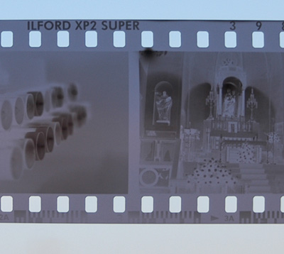

Qualcuno mi ha fatto notare che è più plausibile un problema ai tank di sviluppo, e credo sia la cosa più sensata: se si trattasse di guai alle guarnizioni della macchina, le bruciature sarebbero comparse in tutta la pellicola, e non solo all'inizio, non credete? Smile

Fossi in te farei un altro rullino di prova e vedrei se il problema si ripete, per verificare lo stato delle guarnizioni prova a toccarle e vedi se sono appiccicose e se tendono a sbriciolarsi, se così fosse sono da sostituire ma non sono convinto che il problema sia della macchina.

Rieccomi Smile. Domenica ho fatto un altro rullino, stavolta un Ilford, e ieri l'ho fatto sviluppare in un nuovo laboratorio.
Questo il risultato, tenendo presente che anche stavolta le bruciature arrivano all'incirca al nono fotogramma, anche se sono più leggere fin dal primo.

Anche a me sono capitate, ma credo siano parti della pellicola poco sviluppate (è il punto in cui la pellicola è arrotolata nella spirale).

No, con una Praktica BX20 (ha circa 10 anni).
Proprio ieri ho cambiato il laboratorio per lo sviluppo e si è presentato (in minima parte) anche stavolta. L'importante è che la zona "buona", cioè il fotogramma, sia immacolato Smile
In effetti, però, ora mi viene il dubbio: controllerò a casa dei negativi di qualche anno fa per vedere se il difetto si presentava anche allora.

ma scusate, se le bruciature arrivano solo al nono fotogramma, significa che non è colpa della macchina, altrimenti ci sarebbero piu' o meno in tutti i fotogrammi. Secondo ha caricato la macchina in una zona molto luminosa e perdendoci anche un po' di tempo con conseguete infiltrazione! Smile
