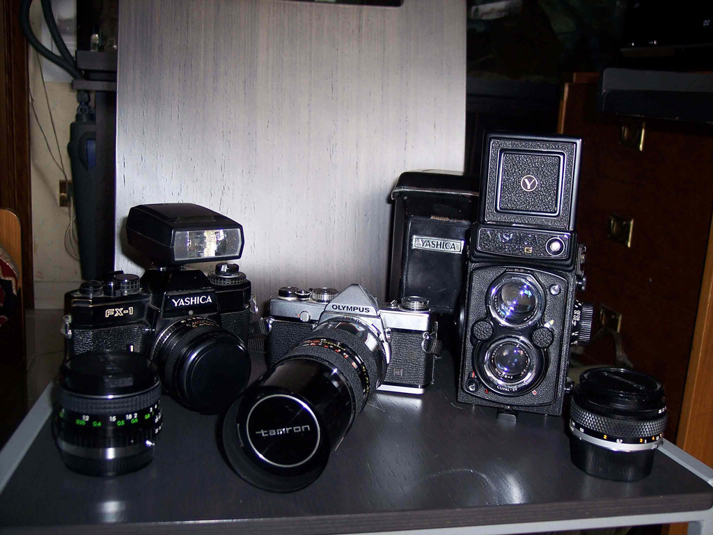

ciao a tutti...
Premetto che la mia esperienza con la fotografia è prettamente digitale mea culpa.
Qualche giorno fà mio padre mi ha regalato queste macchinette che aveva:
-olympus Om-1
-Yashica fx1
-Yashica fx-3 super 2000
vari obbiettivi da 50mm da 35mm un paio da 85-210mm tamron
a questi aggiungo una praktica bx20 con vari obbiettivi che mi dovrebbe dare la settimana prossima un suo amico (di mio padre).
Poi in mezzo a questa roba c'è un YASHICA Mat-124G.
Ed è su questa che vorrei più info possibile da chi di voi ce l'ha o avuto il piacere di averla.
Vorrei più info possibile perchè mi vorrei cimentare nell'utilizzo di questa macchina.
p.s. i rullini si trovano ancora s si...quali?
grazie mille
ciao lorenzo
 Dimensione:  196.26 KB
 Visualizzato:  File visto o scaricato 1432 volta(e)

Grazie mille per la risposta...considera che io ho poche info quindi sicuramente mi sbaglio ma la 124g non ha già l'esposimetro?
per le pellicole, quali devo prendere?
grazie ancora
ciao lorenzo

Per la 124G devi comprare pellicole in formato 120.
A Roma trovi tutto quello che vuoi.
Per l'esposimetro, è vero che la 124G ne è dotata, però...
Originariamente il circuito era alimentato da pile al mercurio da 1,35V che non vengono più prodotte; le pile attuali alkaline hanno un voltaggio maggiore, quindi il circuito è sovralimentato e occorre prendere alcuni provvedimenti.
Come alternativa hai alcune strade più o meno praticabili:
1) pile per apparecchi acustici di uguale misura da 1,4V più o meno reperibili ma di scarsa durata con le quali l'esposimetro funziona comunque correttamente;
2) staratura intenzionale dell'esposimetro di due stop: es. se usi una 100ISO imposti sulla fotocamera una sensibilità di 400ISO e sviluppi come fosse nominale; questo è vero in linea teorica ed è meglio verificare sul campo;
3) ritaratura dell'esposimetro da un buon riparatore (se vuoi ti mando in mp i riferimenti di chi l'ha fatto alla mia che va benissimo) per l'uso delle comuni pile da 1,5V alkaline, che è secondo me la strada consigliabile così non ci pensi più e la spesa non è poi così elevata;
4) Uso di un esposimetro esterno (se non ne vuoi acquistare uno apposito puoi usare una delle tue altre fotocamere).
Qui trovi il libretto di istruzioni (in inglese) scaricabile in formato pdf.
In cambio dei consigli poi facci vedere qualche scatto.
Altro malato in vista Very Happy ?
Gaetano

girovagando su internet ho trovato questo: http://cgi.ebay.it/BATTERIA-MERCURIO-1-35V-PX-625-VARTA-MADE-IN-GERMANY_W0QQcmdZViewItemQQcategoryZ4702QQihZ021QQitemZ310099146447QQrdZ1
nel link vendono batterie al mercurio da 1.35v...ma vanno bene lo stesso? perchè a me sembrano uguali a quella vecchia che era nell yashica.
Tomash
Iscritto: 21 Giu 2005
Messaggi: 11773
MessaggioInviato: Ven 23 Gen, 2009 10:00 pm    Oggetto: Rispondi con citazione
Vanno bene si che vanno bene, sono quelle giuste, oggi purtroppo non più prodotte e sostituite dalle "demenziali" PX625A da 1.5v.
La forma ovviamente è identica.
Il problema delle attuali PX625A non sono tanto gli 1,5v ma la scarica non costante.
Quelle al mercurio fornivano 1.35v fino alla scarica completa, quelle da 1.5v invece calano la tensione mano a mano che si scaricano.
LA soluzione è anche quella di usare le 675 per apparecchi acustici (si trovano in farmacia) ma bisogna adattarne il diametro che è inferiore a quello delle PX625.
