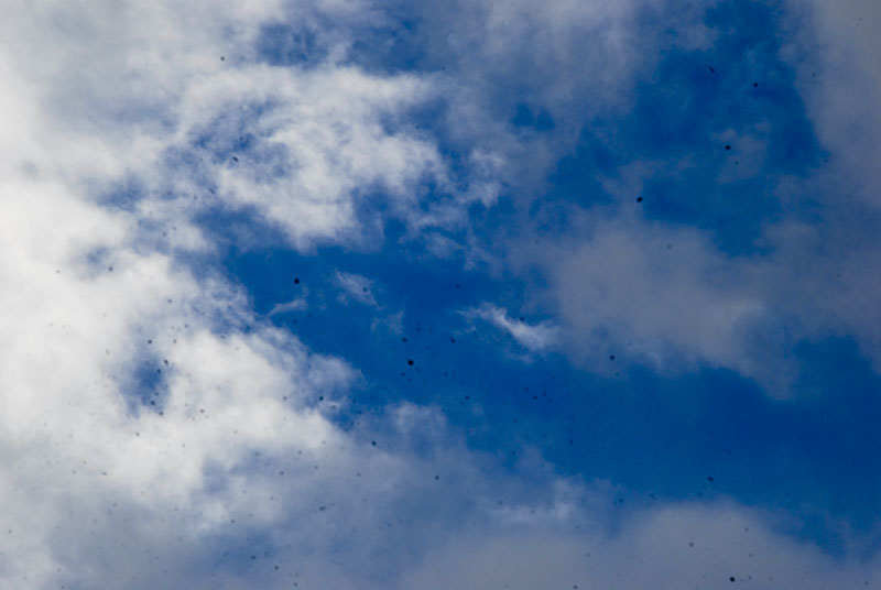

Salve a tutti, ho appena ricevuto questa foto da un amico...
Il sensore è di una d80 abbastanza nuova, secondo la vostra esperienza come andrebbe pulito correttamente? Sicuramente sarebbe meglio farlo pulire da un centro specializzato, ma nella mia zona purtroppo non ce ne sono.

Guarda.. se questo è un sensore di una macchina abbastanza nuova...
L'ha comprata usata?
Considera che io ho comprato una D70 usata 3 anni fa, aveva gia alle spalle parecchi scatti. L'ho usata 3 anni in condizioni anche molto critiche e igienicamente non ideali (con ripetuti cambi di ottica "al volo") e non ho neanche l'1% delle macchie di questa foto
Solo un piccolo aloncino al centro del fotogramma....
Fossi in te la porterei in un centro specializzato, anche allontanandoti un pò dalla tua zona se non ce ne sono!

si lo so sembra vecchia di dieci anni. Mi ha spiegato che si tratta di borotalco che si è andato ad intrufolare nel sensore mentre non c'era montato l'obiettivo.

Il vero problema è sapere da quanto quello sporco è là. Se è recentissimo, una bella sofiatta con la peretta da clisteri o come faccio io una bella aspirata con l'aspirapolvere al massimo, assolutamente senza toccare il sensore ma andandoci ben vicino dovrebbe risolvere il tutto.
Se il "borotalco" è la da un po di tempo forse c'è bisogno di un intervento "baganto" ci sono dei kit appositi in rete e se ci sai fare con le mani non sarebbe difficilissimo, altrimenti io suggerisco il laboratorio più vicino o LTR via Bartolini, TNT o simili, non certo via posta.

"In ogni caso, ritornando in topic, quì ci va una pulizia "liquida" e un bel pò di passate di swab, se non si è pratici (onde evitare altri danni), affidarsi a qualcuno di competente."
Come già anticipato, meglio telefonare in nital (o altro centro specializzato nella pulizia sensori) e chiedere un preventivo, accennando alla gravità della situazione.
Spedire per spedire (se non si ha la manualità di operare con i sensor swab e il liquido apposito) meglio lasciare il corpo macchina in mani "certe".

io come ho scritto prima di pulizie liquide tenterei la strada del pennello caricato elettrostaticamente con l'aria compressa (con il cerca viene fuori qualcosa in proposito)

Ma un panno in microfibra umido e successiva asciugatura con panno morbido (o all'aria, in circa 1minuto) è troppo complicata come cosa?
quote]
Hei! E' un sensore, non la carrozzeria dei una vettura! Se nel panno o nel sensore stesso ci fosse un granello di polvere un po più duro del borotalco addio sensore......
Speriamo che qualcuno non suggerisca il MOCCIO................
Sia ben chiaro comunque che ognuno è libero di pulire il sensore come vuole, c'è chi si pulisce il naso con i mattoni e chi il di dietro con la carta vetrata N. 20 ecco chi vuole può usare questa anche per il sensore Very Happy Very Happy

Guarda che intendevo pulire il corpo reflex, NON il sensore, con il panno in microfibra...
Per il sensore, quelle poche volte che si è depositato qualche microgranello, una spompettata e via, son sempre stati "lindi" i miei sensori Ops
Per la carrozzeria dell'auto uso la pelle di daino, per gli interni il classico in microfibra (della vileda) che solo inumidito toglie polvere e ditate. Very Happy
