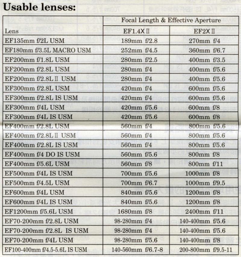

MessaggioInviato: Sab 31 Gen, 2009 12:20 pm    Oggetto: Rispondi con citazione
ecco la tabella
 Dimensione:  163.7 KB
 Visualizzato:  File visto o scaricato 587 volta(e)
looper
Iscritto: 13 Gen 2005
Messaggi: 978
MessaggioInviato: Sab 31 Gen, 2009 2:03 pm    Oggetto: Rispondi con citazione
potrei quindi farne un 200 2.8 che non ho
uhm....
e usare lo stesso 1.4 eventualmente per il 200 f4, se servisse più lungo
a questo non avevo pensato
Francesco Catalano
Iscritto: 28 Dic 2004
Messaggi: 13771
MessaggioInviato: Sab 31 Gen, 2009 6:35 pm    Oggetto: Rispondi con citazione
esatto Mandrillo Mandrillo Mandrillo
il 70-200 ti rallenta un po come AF moltiplicato ma la definizione resta ai masimi livelli Wink
