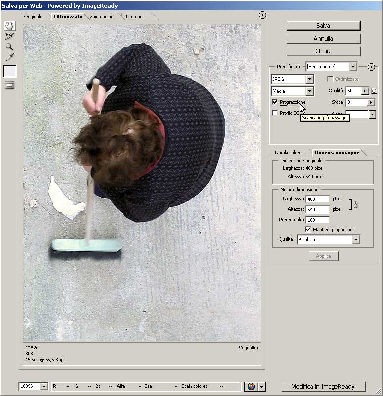

scusa ma ps ha l'opzione salva per web che è fantastica nella sua semplicità, ti mostra in tempo reale la qualità in base alla compressione che stai impostando, prima ancora di salvare...

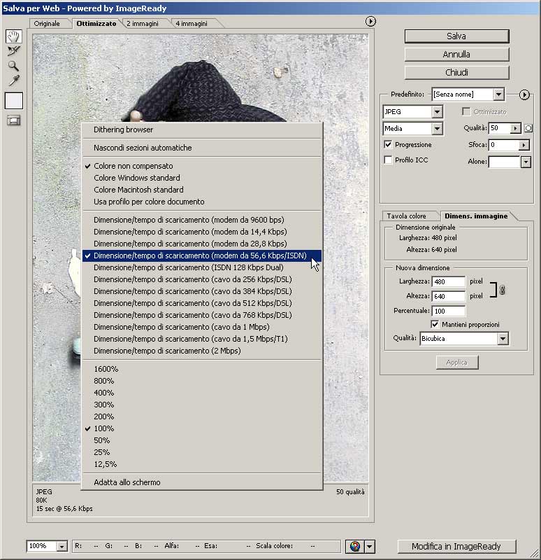

La funzione "salva per web" di photoshop consente di vedere in anteprima, oltre al risultato visivo del jpg, anche la sua occupazione in bytes e il tempo stimato di scaricamento alle diverse velocità di connessione. Tale indicazione è visibile, nella scheda "ottimizzato", subito sotto la foto a sinistra.
Facendo click col tasto destro in quella zona, sarà possibile selezionare le diverse velocità di connessione, sulla base delle quali effettuare la stima di download.
Il peso ideale delle immagini da 640x480pixel x uso web dovrebbe oscillare tra i 30 e i 100 KB, in funzione delle caratteristiche delle fotografie stesse (avrai ovviamente previsto anche una versione di anteprima ridotta da max 100pixel e una decina di KB ).
Consiglio di attivare sempre l'opzione "progressione", che, oltre a far risparmiare qualche byte, consente di scaricare progressivamente il file da parte dell'utente, in modo da non farlo scocciare davanti ad una finestra bianca a girarsi i pollici.
Un trucchetto per controllare la qualità delle foto ottimizzate molto velocemente:
Usate solo la scheda ottimizzato e non spostate la barra della qualità con il mouse, ma piuttosto fate clic nel campo del valore numerico, portatelo a 50 (valore ideale di partenza) e usate le frecce ^ e v della tastiera assieme al tasto shift per variarne il valore di dieci punti per volta. Senza il tasto shift la variazione sarà di un punto per volta. L'anteprima si adeguerà istantaneamente, consentendovi un confronto molto agevole tra le diverse ottimizzazioni.
Evitate di scendere sotto il valore 20, troppo distruttivo, o di salire oltre il 70, oltre il quale raramente si ottengono vantaggi apprezzabili in termini di qualità pur vedendo lievitare enormemente il peso del file generato.
Se vuoi tener bassa l'occupazione delle immagini, non esagerare con la maschera di contrasto, o riduci le dimensioni in pixel del file ad una valore un pelo inferiore.. tipo 560x420pixel. Wink
