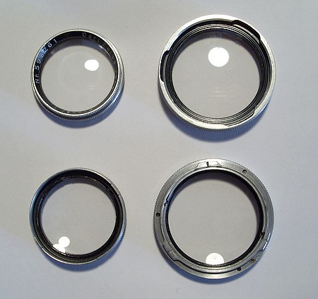

Ecco un esempio di lenti 28,5 (sinistra - fronte e retro - definite tradizionalmente "push-on" perché si spingono sul montante interno e scuro delle lente) e di lenti BI (destra - fronte e retro - 32mm secondo la mia misurazione)
Benché queste siano lenti (Proxar I e II) i filtri dovrebbero comunque rispettare queste caratteristiche fisiche della montatura.

Per quel che mi è dato di sapere quando si parla di lente o filtro 28,5 in ambito Rolleiflex & Rolleicord si fa riferimento alle montature "push-on", ossia quelle montature ad incastro per pressione, un sistema che nulla a che vedere con l'innesto a baionetta. Misurando la montatura di questo tipo di lente-filtro il diametro è per l'appunto 28,5mm, coincidenza che esclude esplicitamente ogni riferimento a criteri di misurazione differenti. Nulla impedisce peraltro - compatibilmente con il modello di Rollei - di usare comunque un filtro 28,5mm modello push-on sulla lente di ripresa. La montatura interna (il bordo scuro che circonda la lente, per intenderci) si adatta perfettamente a questo scopo, anche se l'operazione di sgancio risulta poco pratica a causa dell'ingombro della struttura in acciaio per l'attacco a baionetta.

No no, esistono proprio dei filtri con baionetta tipo 1 che anziche aver inciso il consueto RI hanno il simbolo del diametro seguito da 28,5 senza alcuna unità di misura.
Ne ho uno, e ne ho anche uno con baionetta 2 che riporta la scitta diametro 34 e non il consueto RII.
Ora, cosa strana, misurando questi filtri, da nessuna parte, in nessuna quota esiste un diametro rispettivamente di 28,5 o 34mm, sono un pelo più grandi.
Sincermanete non so perché venisse usata la misura del diametro su alcuni filtri a baionetta, passi per il 28,5 (baionetta 1) che è esistito quando esiseva solo la baioentta 1 e probabilmente non era ancora stata chiamata così, ma il 34 su quello con baionetta 2 è perlomeno bizzarro.
Sto parlando in etrambe i casi di filtri originali Rollei.
Quelli a pressione delle Rolleiflex e Rolleicord prebelliche sono incompatibili con quelli a baionetta ma non saprei dire però se il fatto che hanno un diametro di 28,5mm centri o no con la sccessiva baionetta 1.

Esiste peraltro una possibilità ulteriore, ammesso che i filtri BI e BII abbiano dimensioni differenti: e cioè che la corrispondenza BI-28,5 e BII-34 serva per indicare in mm la luce della montatura, ossia il diametro di apertura interna del filtro, utile per i diversi tipi di obiettivo. Per cui, a prescindere dal tipo di attacco la indicazione numerica indicherebbe il diametro del cristallo.
