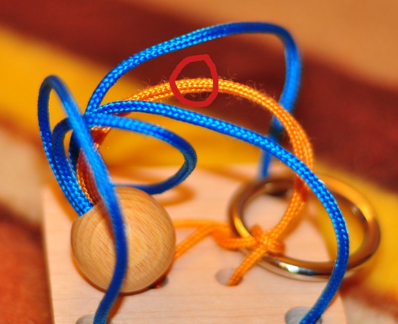

Buonasera a tutti.
Stasera ho notato una cosa molto strana sulla mia D90: se metto a fuoco un oggetto blu c'e' un grosso errore di messa a fuoco. Solo se il soggetto e' blu.
Allego due delle molte foto che ho fatto. Se metto a fuoco il filo di colore arancio, la messa a fuoco e' sostanzialmente corretta. Se mettoa fuoco il filo di colore blu, la messa a fuoco cade decisamente dietro al punto inquadrato.
E' mai capitato a nessuno un problema del genere?
Qualcuno sa darmi una spegazione, senza dover tirare in ballo riti voodoo e presenze ectoplasmatiche? Very Happy
Lo avevo gia' notato altre volte, fotografando oggetti di piccole dimensioni (componenti elettronici), ma non lo avevo mai associato al colore blu.
L'errore e' visibilissimo anche nel mirino, mentre inquadro.
Le foto allegate sono state fatte ad hoc, con il 50 mm f1.8.
L'errore e' sempre presente. Ho fatto tanti scatti. Anche con obiettivi diversi.
Il punto di messa a fuoco era sempre e solo quello centrale.
Le foto sono dei crop al 100%, quindi il punto di messa a fuoco non e' piu' in centro.
Fuoco sul filo arancio

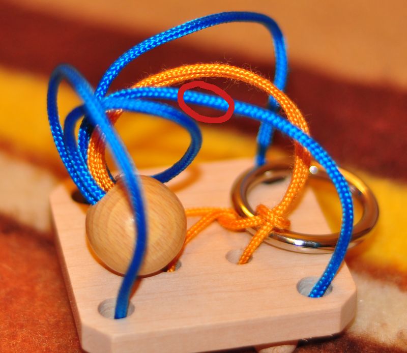

Fuoco sul filo blu

A me pare soffrire di front focus, oppure il primo filo blu è troppo vicino e non rientra nella distanza minima di messa a fuoco, hai provato a focheggiare sul secondo filo blu? quello dopo l'arancione.

Il fatto e' che il problema l'ho notato anche sabato, scattando foto normali, in piena luce esterna, a circa 1/250 s, con 85 mm e VR. Appunto, su soggetti blu.
La stanza delle foto di prova era illuminata da circa 300 W di luci alogene.
Ho fatto anche foto di test con il 16-85 VR, con VR attivato, e con VR disattivato.
Oramai le ho cancellate. Ho tenuto solo le due che ho postato. Il difetto e' praticamente identico su tutte.
Ho fatto le stesse foto con la Canon G9, e tutto e' ok.
E poi mi spieghi perche' tutte, e dico tutte, le foto in cui ho messo a fuoco il filo blu (non solo quella che ho postato) hanno il punto di messa a fuoco sistemanticamnete dietro al filo.
Invece, quelle fatte mettendo a fuoco sul filo arancio sono tutte a fuoco.
Muro Muro Muro
Qui non si tratta di un errore nel 10%, 20%, o 30% dei casi, ma di un errore presente nel 100% delle foto. E sempre lo stesso errore (piano di messa a fuoco dietro al soggetto in centro).
Mi viene da piangere, e anche da scaraventare la D90 giu' dalla finestra Crying or Very sad Crying or Very sad Crying or Very sad
La focus chart risulta bene a fuoco, ben centrata (o almeno lo era un paio di mesi fa, quando ho controllato).
Pero' quella e' in bianco e nero: dovrei stamparne una blu, per vedere. Very Happy
La macchina si e' gia' fatta un paio di giri in LTR, per problemi all'autofocus.
Dopo il primo giro metteva incredibilmente a fuoco correttamente la focus cahrt (in bianco e nero), ma toppava di brutto i soggetti reali, a colori (tipo fiori e cose simili).
Si e' rifatta un secondo viaggio a Torinoe sembrava ok, ma solo ora mi accorgo del problema coi soggetti blu.
Ho avuto il anch'io lo stesso dubbio, mentre scattavo, e ho controllato la ghiera di messa a fuoco sull'obiettivo: avevo ancora 10 cm buoni. Il fondo corsa corrisponde alla scritta 0.45, e ero focheggiato con la tacca ben oltre la scritta 0.5.
Tradotto in rotazione, direi almeno 10 gradi, prima del finecorsa.
Ho provato a mettere a fuoco anche su altri fili, e anche con i fili disposti diversamente. Il risultato non cambia. Te sparo! Te sparo!

è un caso; non dipende dal blu, ma da piani diversi

Splitta i canali su photoshop e controlla l'aspetto del blu Smile
Cmq se noti ci son tratti di filo perfettamente nitidi .....quelli che stanno sul piano di fuoco direi Smile
Eh si'. Quelli a fuoco non sono quelli che avevo messo nel centro del fotogramma, pero' Triste (cioe' nel punto del sensore di messa a fuoco centrale).

che le parti sfocate sono o più avanti o più indietro del punto dove hai messo a fuoco. Il fatto che siano blu non c'entra

Secondo me sbagli a focheggiare...
E' impossibile che l'AF sbarelli solo su un colore...
Fai questa prova:
piazza su un piano 4 fili di diverso colore, a 5 cm l'uno dall'altro.
Poi metti la fotocamera su cavalletto in modo da essere inclinato di 45° rispetto al piano dove stanno i fili, e focheggia un filo per volta, accertandoti che il punto di MAF sia precisamente sul filo che vuoi focheggiare.

Io sparo la mia cavolata e tu non spararmi. Sei sicuro che l'impostazione di messa a fuoco sia quella giusta? io vedo in entrambi i fotogrammi lo stesso filo arancione a fuoco.
Io farei questa prova: macchina fotografica su cavalletto, filo colorato verticale attaccato e ben aderente alla parete, all'armadio o dove vuoi tu con un po di nastro adesivo, messa a fuoco automatica e autoscatto (o telecomando).
Fai alcuni scatti con diversi colori spostando però ad ogni scatto manualmente la ghiera di messa a fuoco e vedi se da ancora problemi con il blu. Dentro al fotogramma non deve esserci nulla se non il filo colorato. In caso di "sfiga" rimanda la fotocamera a LTR coni i file della prova che hai fatto.

Il problema sembra assurdo, quindi nessun commento e' una cavolata.
Adesso la macchina e' in LTR per il problema, sicuramente serio e reale, comprovato dalla focus chart, della messa a fuoco col 16-85VR, nuovo (non so se e' colpa dell'obiettivo, o della macchina, boh). Ovviamente l'ho spedita assieme all'obiettivo.
Col il 50 mm, le foto alla focus chart sono perfettamente a fuoco, anche alla massima apertura, quindi, quello col 16-85, e' un problema dell'accoppiata obiettivo macchina.
Quando tornera', faro' magari qualche altra prova.
Comunque sparo anch'io un'altra cavolata: pare che il problema si presenti solo se il filo era a circa 60 cm di distanza dall'obiettivo. A distanze maggiori e minori, di un paio di cm, la messa a fuoco era corretta.
Io ci capisco sempre meno, e spero sempre di piu' di aver preso un abbaglio, confortato dai vostri pareri, in cui nessuno ha mai avuto problemi simili.
Roberto
