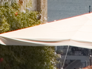

gerarcone
Iscritto: 04 Mgg 2004
Messaggi: 5313
MessaggioInviato: Lun 04 Lug, 2005 3:49 pm    Oggetto: Rispondi con citazione
Izutsu ha scritto:
posta un esempio... le aberrazioni cromatiche migliorano chiudendo il diaframma
Ecco qua, ero a f/8.0 Smile

Izutsu
Iscritto: 28 Dic 2003
Messaggi: 9922
MessaggioInviato: Lun 04 Lug, 2005 4:02 pm    Oggetto: Rispondi con citazione
Mh, quello non è certo purple fringing... anche perchè non è purple Very Happy
Direi che è più un problema di ottica, ora non è che la conosca così bene, ma si tratta, dalla tua firma, di uno Zeiss DDR, ovvero la parte di Zeiss rimasta sotto il dominio dell'ex unione sovietica dopo la seconda guerra mondiale.
Non so quanto questo possa influire sulla qualità, ma sommandolo al fatto che presumo non sia un'ottica APO, un po' di aberrazione ci sta, anche se si tratta di uno Zeiss.
gerarcone
Messaggi: 5313
MessaggioInviato: Lun 04 Lug, 2005 4:15 pm    Oggetto: Rispondi con citazione
D'oh! Very Happy
Beh, più che altro mi interessava individuare il "colpevole". Lo Zeiss non è APO e quindi mi aspettavo anche di peggio. Magari la prossima volta in quelle condizioni mi conviene scattare a f/11 o giù di lì?
Izutsu
Messaggi: 9922
MessaggioInviato: Lun 04 Lug, 2005 4:35 pm    Oggetto: Rispondi con citazione
Sinceramente già a f8 avresti dovuto ottenere un buon risultato...
