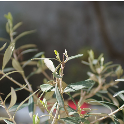

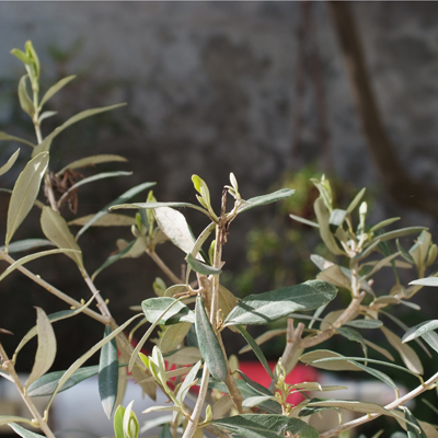

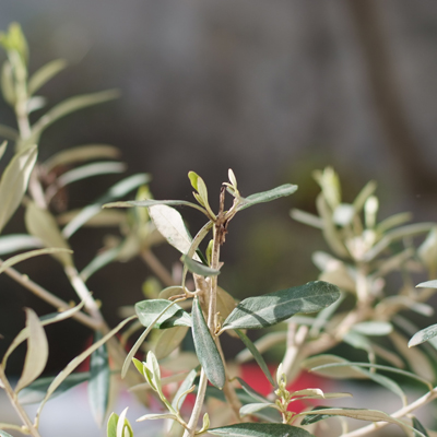

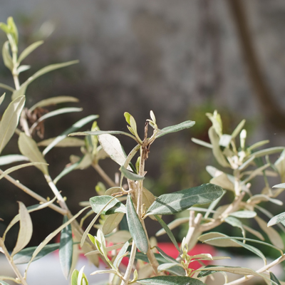

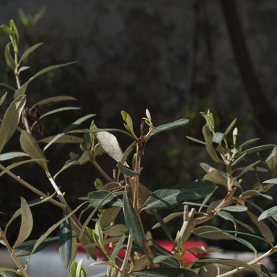

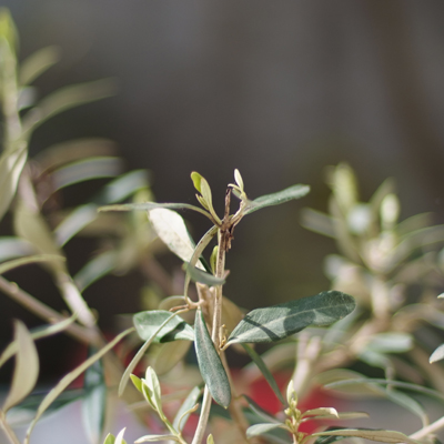

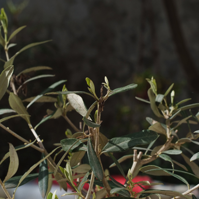

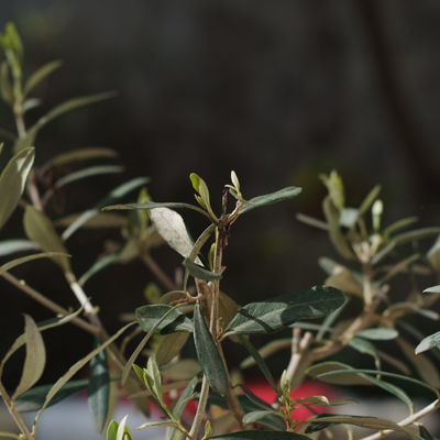

Beh, credo che anche non essendo un obiettivo mostruoso il 50 f1.4D è pur sempre un oggetto agognato dal nikonista.

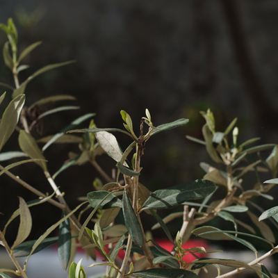

ce l'ho qui a casa, ho fatto qualche scatto per confrontarlo con il vecchio Nikkor 50 f2 e col più recente 35-70 f2.8D, vediamo se riesco a postare i crop relativi partendo dal 50 f1.4:
50 f1.4 @ f1.4
 Dimensione:  120.35 KB
 Visualizzato:  File visto o scaricato 1405 volta(e)
50 f1.4 @ f2.8
 Dimensione:  130.49 KB
50 f1.4 @ f4
 Dimensione:  140.3 KB
50 f1.4 @ f5.6
 Dimensione:  147.74 KB
50 f1.4 @ f8
 Dimensione:  158.17 KB

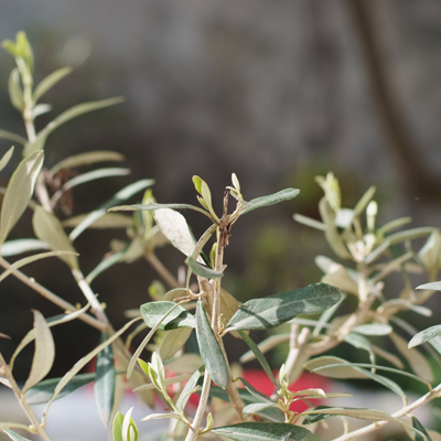

Passiamo ora al vecchio Nikkor 50 f2 H (messa a fuoco manuale in questo caso):
50 f2 @ f2.8
 Dimensione:  123.48 KB
 Visualizzato:  File visto o scaricato 1401 volta(e)
50 f2 @ f4
 Dimensione:  131.82 KB
50 f2 @ f5.6
 Dimensione:  136.88 KB
50 f2 @ f8
 Dimensione:  144.79 KB
v3rsus
Iscritto: 10 Ott 2005
Messaggi: 1838
MessaggioInviato: Sab 14 Mar, 2009 2:41 pm    Oggetto: Rispondi con citazione
A f/1.4 è morbido, ma a f/2 è già nitido oltremodo (PER I RITRATTI) Wink

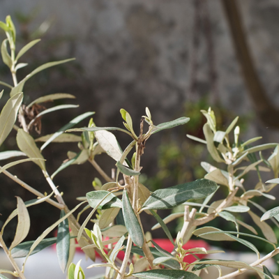

In ultimo il 35-70 f2.8D, mi rendo conto che soggetto e crop sono piccoli, magari qualcuno mi darà una dritta su come svolgere un test più attendibile:
35-70 @ f2.8
 Dimensione:  130.8 KB
 Visualizzato:  File visto o scaricato 1393 volta(e)
35-70 @ f4
 Dimensione:  134.25 KB
35-70 @ f5.6
 Dimensione:  145.25 KB
35-70 @ f8
 Dimensione:  154.79 KB
longjohnsilver54
Iscritto: 05 Set 2005
Messaggi: 227
Località: Provincia Milano
MessaggioInviato: Dom 15 Mar, 2009 1:48 pm    Oggetto: Rispondi con citazione
Il test che hai inserito è molto interessante.
Forse il risultato ottenuto con l'ottica manuale è troppo diverso per quanto riguarda l'esposizione e questo disorienta un pochino.
Mi sono soffermato su una focale in particolare, f4, e devo dire che il cinquantino nuovo non mi è piaciuto granché.
A mio avviso, potrei sbagliarmi oppure il monitor induce in errore, trovo più valido il risultato ottenuto con lo zoom (maggior contrasto?) e francamente non mi sembra male il risultato che porta a casa il vecchio Nikkor.
Forse dovresti cercare un altro soggetto, con colori decisi e delicati assieme, e magari proporre le foto rispettando la sequenza delle focali utilizzate dalle singole ottiche, così per facilitarne il confronto.
Credo comunque, vista la passione e la precisione con cui presenti le immagini, che altre prove verranno da te pubblicate. Smile

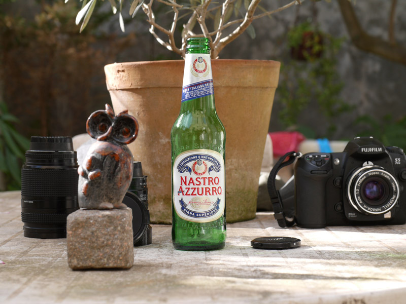

MessaggioInviato: Dom 15 Mar, 2009 4:34 pm    Oggetto: Rispondi con citazione

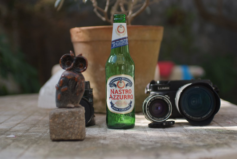

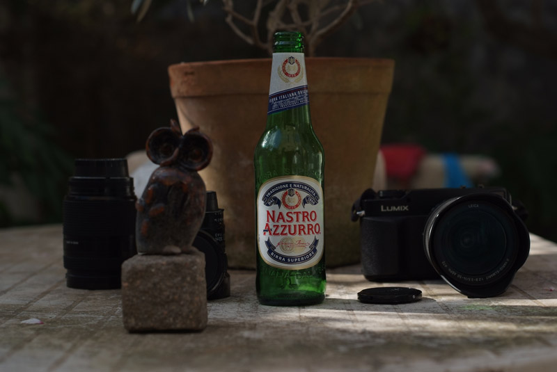

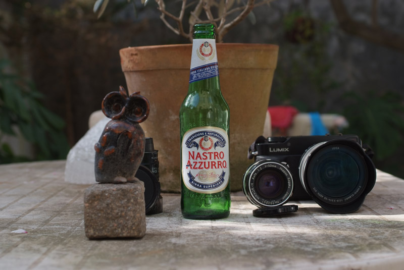

'stavolta non posto dei crop ma dei files ridimensionati e leggermente compressi, naturalmente il 50f2 come esposizione è un disastro ma l'ho aggiunto per dovere di cronaca, mi sono limitato alle aperture f2.8, f4 ed f5.6:
50 f1,4 @f2,8
 Dimensione:  108.56 KB
 Visualizzato:  File visto o scaricato 1299 volta(e)
50 f2 @f2,8
 Dimensione:  89.96 KB
 Visualizzato:  File visto o scaricato 1295 volta(e)
35-70 f2,8 @f2,8
 Dimensione:  101.73 KB

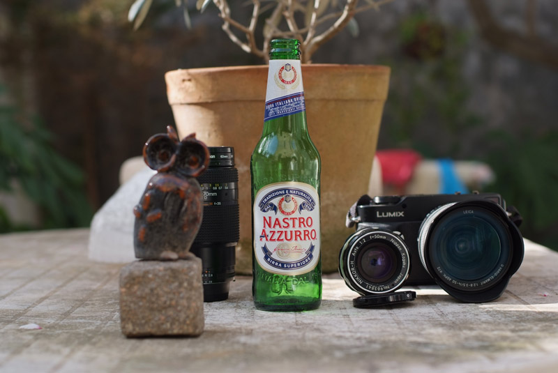

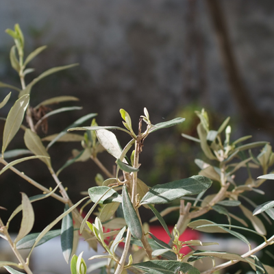

passiamo ad f4, ho messo, giusto per curiosità, anche uno scatto del panaleica su lumix L1:
50 f1,4 @ f4
 Dimensione:  116.81 KB
 Visualizzato:  File visto o scaricato 1293 volta(e)
50 f2 @ f4
 Dimensione:  94.19 KB
35-70 f2,8 @f4
 Dimensione:  104.05 KB
panaleica @ f4
 Dimensione:  139.92 KB

MessaggioInviato: Dom 15 Mar, 2009 4:52 pm    Oggetto: Rispondi con citazione

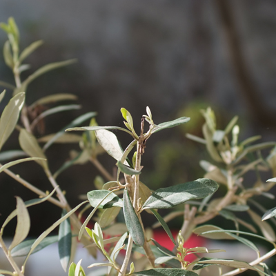

ultimo upload, non me ne vogliano i moderatori, stavolta apertura ad f5,6, impostazioni standard sulla S5, jpg std con dynamic range a 400%, impotazioni std del jpg anche su L1, se a qualcuno interessano i files interi o dei crop mi faccia sapere:
50 f1,4 @f5,6
 Dimensione:  126.44 KB
 Visualizzato:  File visto o scaricato 1291 volta(e)
50 f2 @f5,6
 Dimensione:  106.12 KB
35-70 f2,8 @f5,6
 Dimensione:  115.06 KB
panaleica @f5,6
 Dimensione:  150.73 KB
