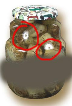

con il bank hai una luce più morbida e diffusa su una superficie più ampia, poi dipende molto dalle dimensioni
solitamente un bank è più grande di un ombrello, ha un doppio strato di tela bianca che ammorbidisce la luce
altro fattore importante è la forma dei riflessi che in alcune foto diventa un parametro decisivo
gli ombrelli sono di vari tipi e hanno funzioni diverse nel primo intervento si parla di flash riflesso in un ombrello quindi presumo si riferisca a quelli neri con interno bianco-argento-oro che non sono assimilabili ad un bank in quanto producono un luce con un fascio più ampio rispetto al flash secco ma comunque abbastanza dura (simili ad una parabola quindi), diverso il caso di quelli bianchi traslucidi che non si usano di riflesso ma ci si fa passare la luce attraverso e quindi sono parzialmente assimilabili ai bank come detto prima
caso particolare sono gli ombrelli con tela modello bank, in questo caso la similitudine è molto più alta e in particolare diventano un'alternativa ai bank ottagonali, sono più comodi da trasportare ma non hanno il doppio strato intero di tela
ma considerate anche che i bank sono utilizzabili con flash da studio mentre gli ombrelli si usano spessissimo con flash portatili a batteria sui quali non si potrebbero usare bank standard ma solo le versioni dedicate più piccole e molto costose (lastolite e suoi cloni)

esempio di pessima foto fatta con ombrelli Mah
 Dimensione:  18.08 KB
 Visualizzato:  File visto o scaricato 1318 volta(e)
