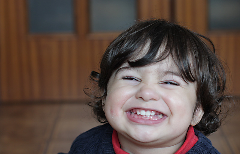

Salve a tutti!
Mi capita spesso di avere foto estemporanee discrete, ma spesso rovinate da sfondi poco omogenei o peggio pieni di elementi di disturbo (vedi esempio allegato).
Che tecnica mi consigliate per "pulire lo sfondo? Ho provato di tutto...dalla selezione con bacchetta magica e successiva sfocatura, ai pattern vari applicati allo sfondo, allo strumento clone per "coprire" elementi fastidiosi.
I risultati purtroppo non sono mai perfetti e spesso si nota l'intervento sullo sondo (aloni sui bordi del soggetto, per esempio).
Sono certo che esista qulache tecnica più "scientifica", come l'uso delle maschere di livello (che a dir la verità uso poco e con scarsa cognizione di causa).
Ringrazio in anticipo di vero cuore tutti coloro che avranno la pazienza di consigliarmi a riguardo!!!

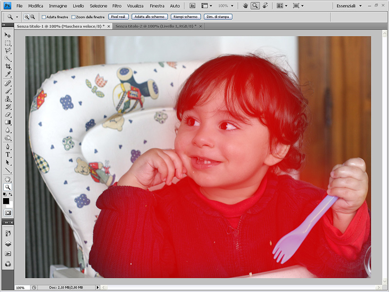

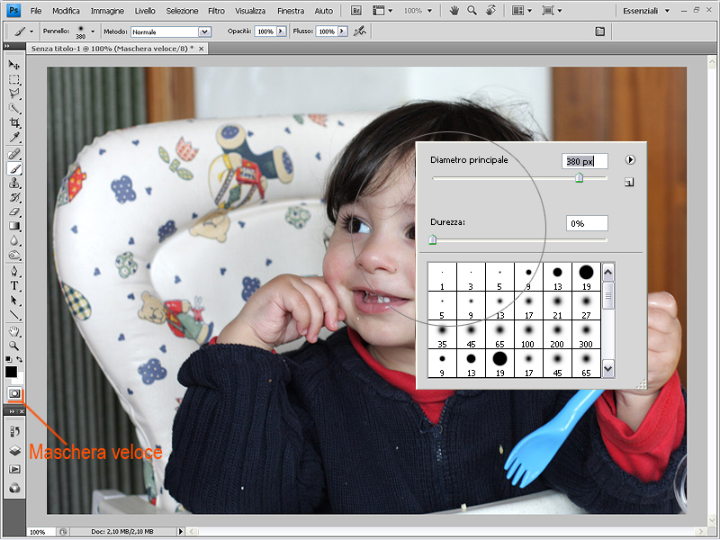

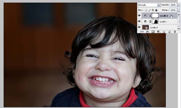

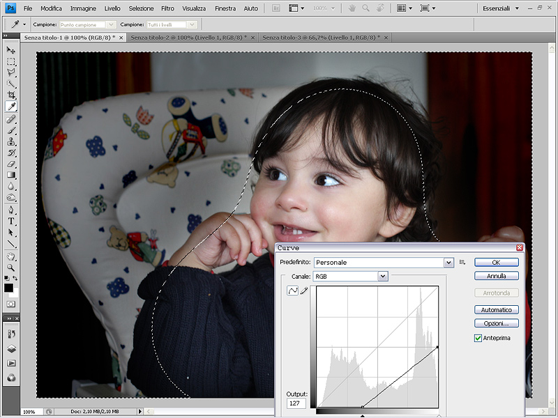

Qualche passo semplice per ottenere la vignettatura come la intendo io:
Attiva la maschera veloce e con un pennello sfumato al massimo e di dimensioni pari a circa i 2/3 della testa del bambino (allegato1), maschera tutto ciò che vuoi non sia toccato dalle modifiche (allegato 2).
Con la gomma, puoi levare eventualmente della mascheratura in eccesso ma ricorda che sfumatura e dimensione del pennello o gomma che sia, è molto importante che siano adeguate al fine di non vedere a lavoro ultimato, le pennellate.
Deseleziona la Maschera veloce e con lo strumento Curve diminuisci la luminosità +o- come mostrato in allegato 3.
Vai ora su "Filtro>Distorsione>Correzione lente..." e vignetta ulteriormente modificando i parametri che sono alla voce "Vignettatura" (a tua discrezione guardando l'anteprima).
Se ora vuoi aumentare, colorare, aggiustare qualcosa che riguardi il soggetto, non devi far altro che invertire la selezione e qualunque modifica farai, interesserà solo ed esclusivamente quello che prima era protetto dalla maschera.
Il risultato che vedi nell'ultimo allegato è stato ottenuto in poco tempo ma tu puoi migliorarlo è adattarlo meglio a seconda dei tuoi gusti. Wink

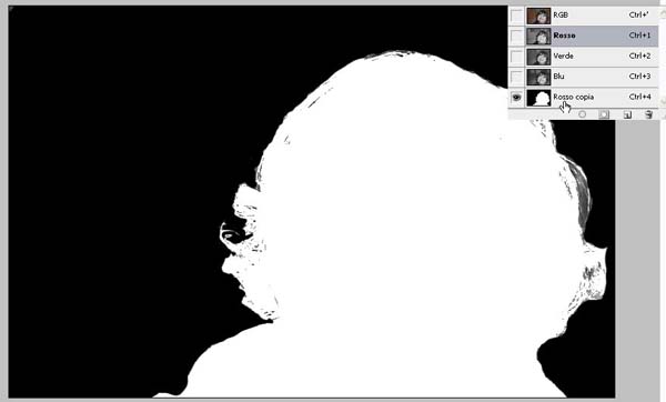

AleZan
coordinatore
Iscritto: 16 Giu 2006
Messaggi: 11689
MessaggioInviato: Gio 30 Apr, 2009 7:05 pm    Oggetto: Rispondi con citazione
Anch'io penso che la soluzione migliore sia curare la ripresa, perché gli effetti in p-prod. hanno sempre le gambe corte.... Smile

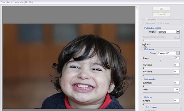

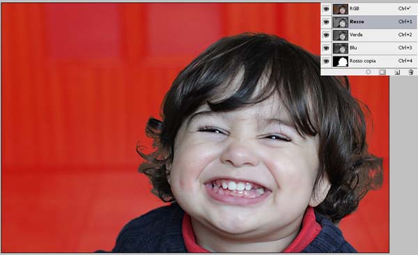

Comunque: ho usato la tecnica descritta nell'articolo della Guida di cui ti ho dato prima il link. La faccio breve, per approfondimenti rimando a quell'articolo.
Prima devo doppiocliccare il layer sfondo, altrimenti non si possono applicare maschere (Fig.1).
Poi ricavo dal canale rosso la maschera salvando qualche dettaglio dei capelli (Fig.2). Purtroppo qui lo sfondo scuro non aiuta certo. A mano si sistema la parte centrale.

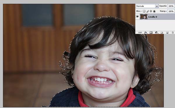

Se selezioni di nuovo il canale RGB (Fig.3) vedi l'effetto che avrà la maschera: come come vedi di difetti attorno ai capelli ce ne sono, ma poiché cerco una sfocatura non mi preoccupo.

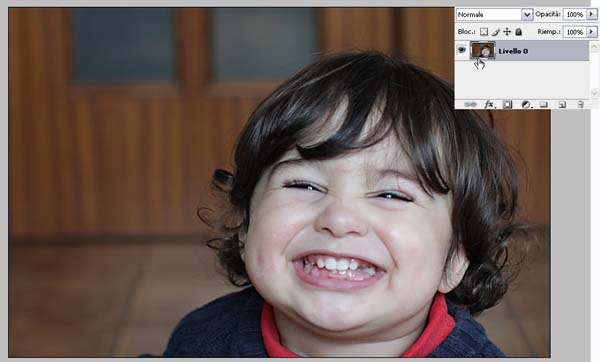

Fig. 4 carico la luminosità del canale come selezione.
Nella Fig.5 applico il filtro Sfocatura con lente. Nota che è spuntata la casella Inverti.
Questo è il risultato (Fig. 6). Qualche magagna attorno ai capelli si vede!
Fig. 7: qui ho abbassato la luminosità dello sfondo, come fa Filip. Infine una regolatina generale.
Insomma fatto un po' in fretta, niente di speciale. Per farlo meglio occorre lavorare meglio sul canale che genera la selezione per il filtro (Fig.2)
