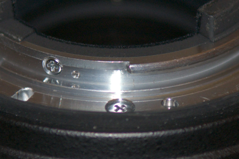

Help consiglio . circa 2 settimane fa mi è arrivato il 105 vr nuovo nn usato garanzia nital . l'ho montato sulla macchina e l'ho tolto un 2 volte . oggi vado a cambiare ottica e x caso mi cade lo sguardo in un punto dell'innesto a causa di un riflesso del sole .
allego foto .. scusate la qualità
Premetto che nel montaggio faccio tantissima attenzione . nn cambio mai l'ottica in giro ma la cambio sempre a casa su una scrivania proprio perchè ho paura sempre che mi entri sporcizia .
dite che è meglio che la mando in assistenza Crying or Very sad ? se si magari mi date un 2 delucidazioni su come si fa ... ho giusto registrato la garanzia oggi che mi è arrivato lo scontrino da sanmarino ..

Dici la leggera sbeccatura sul bordo? Così a naso purtroppo credo sia difficile farla passare per un difetto di fabbrica...prova a fare alcune prove, se funziona tutto perfettamente lo terrei così ( anche se capisco l'incaxxatura ), per esperienza personale tenderei a non mandare nulla in assistenza a meno che non sia indispensabile.
Forse puoi fartelo cambiare da chi lo hai comprato...

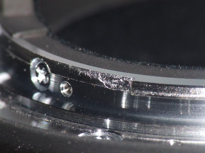

si nn è proprio na sbeccatura ( la foto fa sembrare peggio ) . fai conto è come saltata via na crosta di vernice . Credo ma non ne son sicuro che li nn ci sia nulla di importante . l'innesto lo fa nella parte sotto giusto ?
L'ottica va non ha problemi di funzionamento ho solo paura che si stacchi ( se si è già staccato ) altro da quel punto . ... ecco venerdì 17 ..
ho mandato na mail a Ltr spiegando la cosa vediamo cosa mi dice + che altro se pregiudica o fa qualche problema di funzionamento o rischio danni sulla macchina . anche se mi rompe vederlo se nn fa nulla lo tengo così . ma quella parte normalmente va a struscio sulla reflex ?. sulle ottiche si usura ?
l'ottica l'ho presa da sanmarinophoto . vediamo cosa mi dice LTR . vorrei evitare l'assistenza se è na roba che nn crea problemi .

Penso non ci siano problemi.
Questo si che e' un "signor difetto di fabbrica" !

riesci a fare una foto dall'alto? così non se ne capisce la profondità.

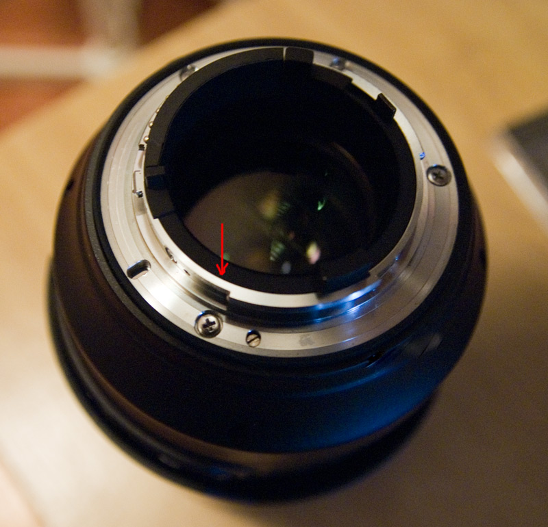

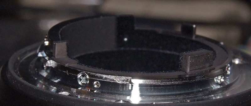

da sopra non si vede è per quel motivo che non l'ho notato . si vede solo osservando l'ottica di profilo . quella rovinatura è solo laterale , da sopra si vede il bordo completamente piatto col il filo del bordo a posto . laterale invece si vede con quella rovinatura .

il fatto è che, anche se funziona tutto perfettamente, il giorno che decidessi di venderlo 'sto difetto minerebbe il valore dell'oggetto, mandalo indietro!!!

... ma non riesco a capire se è una mancanza di "finitura" o manca proprio un pezzo
Provo a guardare i riferimenti di un altro attacco...
ocio
Iscritto: 14 Ott 2004
Messaggi: 13845
Località: Vercelli
MessaggioInviato: Sab 18 Apr, 2009 10:53 am    Oggetto: Rispondi con citazione
Per me è una mancanza di finitura, tornitura, limatura, non so' come avviene il processo.
Così ad occhio, cercando i riferimenti sulle tue foto, mi pare che non manchi nulla a quell'elemento.
Guardando altri vetri che ho noto che in quella parte non c'è una finitura così accurata, viene lasciata un pochetto grezza.
Forse la tua, in quel punto, lo è di più.
Questo è quanto deduco ad "ocio" tra le tue foto e gli obiettivi che ho qui...

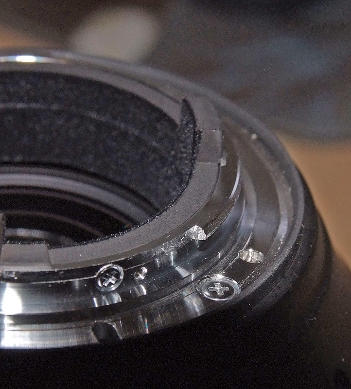

magari fai una foto a uno dei tuoi che vedo la differenza . intanto ho mandato na mail a sanmarino vediamo che dice .. ma porco giuda .. ho preso nikon proprio x evitare anche queste cose ed ecco qua . immagino si inventeranno mille scuse sul fatto che l'ho fatto io il danno ..
anche il sigma che ho l'ho smontato ha una rifinitura porosa o grezza in quelle zone . il nikon invece è lucido in quelle zone ed è come saltata via la rifinitura come dici te in quel punto .

nella prima foto semra che ne manchi un pezzo, dall'alto sembra perfetto. non riesco a capire.
ad ogi modo l'ottica tocca il corpo nella parte inferiore di quel bordo, per cui se la parte sotto è perfettamente liscia non me ne preoccuperei. certo puoi provare la strada della garanzia, ma nel caso in cui facessero storie non starei a pensarci più di tanto.

La mia opinione è questa: l'innesto viene tornito dal pieno, e poi lucidato.
Durante la tornitura, per una lieve crepetta causata dal processo di fusione, la lama del tornio ha fatto saltare na scardina di metallo che gia non aderiva al resto.
Totalmente ininfluente sia sul funzionamento che sul valore dell'ottica...

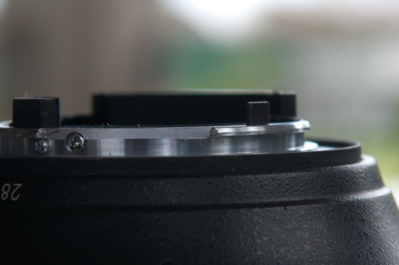

Il mio comprato usato con Nital card è così

mah, più lo guardo e più mi sembra una sciocchezza. E' una imperfezione del metallo in fase di fusione/raffreddamento/lega; a parte una minuscola imperfezione estetica, non pregiudica nulla. Credo non sia il caso di parlare di sostituzione, garanzia, difetto... a me pare un niente.
Cioè... se ti rispondono alla mail sono educati Smile
E' un po' come se il tappo dell'obiettivo avesse la N di Nikon stampata male...

ma l'estetica manco si vede... chi va a guardare un particolare del genere? Ripeto, quanto un tappo stampato male...
A te è caduto l'occhio. L'omino della qualità Nikon lo ha fatto passare. Di fatti è una bolla d'aria, o lega o amalgama, che in fase di "sgrezzatura" si è evidenziata. Meccanicamente è perfetto, ma figuriamoci, ci sono baionette in plastica che reggono una vita...
Credo che abbiamo chiacchierato parecchio, con cognizione, su un dettaglio davvero insignificante Smile
