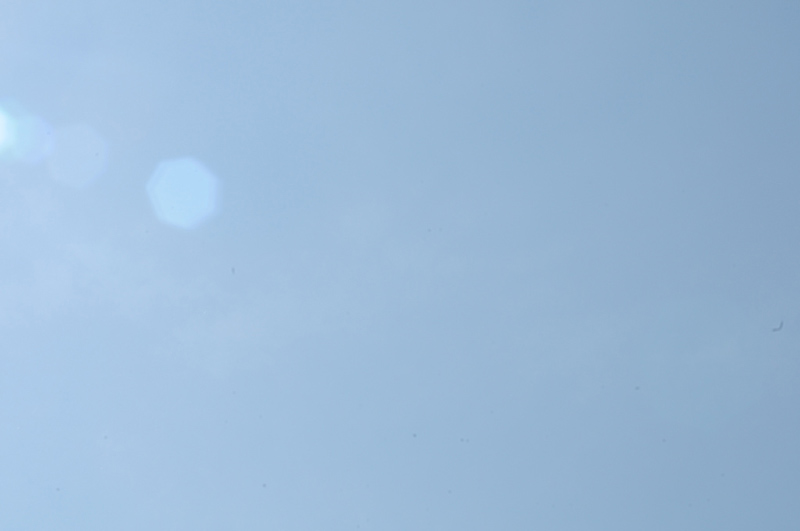

MessaggioInviato: Mar 21 Apr, 2009 12:44 pm    Oggetto: Pulizia Sensore Nikon D300 Rispondi con citazione
Allora, premetto che ancora il sensore di mantiene decentemente pulito (in fondo allegherò uno scatto a f/22 verso il cielo). Ma volevo sapere a che prodotti mi dovrei affidare per effettuare una pulizia efficace del sensore.
Ho visto le Sensor Swab ma non riesco a capire quale tipo devo comprare per le dimensioni del mio sensore, di liquido mi consigliavano l'E2...
Dite che è tutto fattibile in casa o il rischio è talmente alto che mi tocca ricorrere all'assistenza? spete, prima dell'inizio delle vacanze estive vorrei fare una bella revisione alla macchina, ma se mi dite che posso tranquillamente pulirla da me, al posto di sborsare 50 euri un pensiero ce lo faccio, e nemmeno piccolo Very Happy

se il tuo problema viene fuori solo ad f22 non ti conviene far nulla, a f22 trovi qualcosa anche dopo averla acquistata. Diaframmi cosi chiusi conviene usarli solo con ottiche macro e difficilmente li userai con ottiche normali o cmq nel normale utilizzo quotidiano, a meno che non vuoi provare la diffrazione Very Happy.
Se il problema inizia a manifestarsi, come me, gia da f11 compra il sensor swab per aps-c nikon (il pennellino ha una misura diversa di quell idedicati ai sensori aps-c delle canon o delle olympus) + l'E2

Io fossi in te starei tranquillo ancora per un po'. Non e' particolarmente sporco ed inoltre a diaframmi "normali" non dovresti nemmeno notare quei puntini. La pulizia la farei solo se scattassi molto in macro. Ciao

Proverei anche con un bel perettone modello mutua, mi pare di veder dei pelazzi con un paio di soffiate dovresti eliminare gran parte del sudiciume. Costo 4,20 in qualsiasi farmacia nessun pericolo (magari controlla che non contenga del talco lavalo prima e fallo asciugare bene).

Effettivamente il pelazzo a destra si vede anche a F/11, devo comprare sta benedetta peretta Very Happy, se poi trovo qualcosa dedicato alla fotografia anche meglio...

Credo che se non va via con lo scroll del sensore dubito che un perettone sia la soluzione, probabilmente con l'umido si è attaccata come una ventosa e andrà via solo con il pennello cinghiale
vabè, vorrà dire che a fine giugno prima di partire la porto in assisteza per una bella pulizia (se la fanno pagare circa 40 euri qui a Roma) e comprerò un perettone per soffiare via tutto ciò che ci si deposita sopra...
Anche perchè le sensor swab + il metanolo E2 vengono a costare di più di una pulizia, mi dirai che durano per più utilizzi, però volessi prendere quelle monouso dentro la bustina preimbevute spenderei un pò di meno del mandarla in assistenza, mi conviene?
Io sulla FF ho bisogno di un pennello grande!! Chiappette
Ok, però palettina (Sensor Wand, diversa dagli swab ma con la stessa funzione) o sensor swab, un pacchetto di PecPad e un flacone di E2 ti costano ancora meno della pulizia... e ti durano ANNI. Smile
Personalmente ho appena ricomprato l'E2 dopo 4 anni e mezzo... e pulisco anche i sensori di vari amici Very Happy
Pensaci... Mandrillo
Mah provato il perettone con macchina dotata di scroll,che aveva fallito, e ha fatto il suo lavoro alla grande, aggiungo che meglio prenderlo grosso ,quelli dedicati alla fotografia costano 18 euro anziché 4 e non funzionano meglio, anzi soffiano meno. Very Happy

quindi praticamente mi dovrei armare di: Sensor Wand, Pec-Pad, E2 e il superperettone che crea le bufere Very Happy
l'unica cosa, che tipo di sensorwand devo prendere? 14, 16, o 18 millimetri?

io ho seguito le istruzioni che trovi in questa pagina http://puliziaccd.altervista.org/index.html e comprato tutto l'occorrente da http://www.ramaidea.it. Speso meno di una pulizia e risultato perfetto e calcola che pulisco il sensore quasi una volta al mese ma questo dipende dall'uso particolare che faccio della fotocamera (grotte, canyon, montagna...)

si, ma che sensorwand devo comprare per la mia D300? sono indeciso tra 14mm e 16, ma ho paura che con 16 millimetri sia troppo preciso per il sensore...
e invece, per pulire specchio e vetrino di messa a fuoco mi consigliate di adottare lo stesso metodo?

il sensore della D300 misura 23.6 x 15.8 mm quindi credo che vada quello da (ca.) 16mm, per intenderci e per prendere un riferimento questo

Niomo, quella roba costa un botto e mezzo...
Io darei un'occhiata QUI. Smile
La Sensor Wand è QUESTA.
Alla fine ti compri tutto quello che ti serve con mooooolto meno che in quel sito. Smile

se vuoi usare le digitali è ora che tu impari a pulire manualmente il sensore;
i link che ti hanno postato sono ok : http://puliziaccd.altervista.org/index.html e comprato tutto l'occorrente da http://www.ramaidea.it;
io da qundo ho la D300 dopo qualsiasi reportage in città o in natura pulisco il sensore, in quanto cambio spesso ottica e noto spesso sui cieli delle macchie.
se non avessi imparato a farlo da solo avrei già speso un 200 o 300 euri di pulizia!
L'ho fatto solo un a volta da sabatini (ROMA) 30 euri per un minuto di pulizia: ( è questo il tempo che occorre dopo che hai tutto l'occorrente.
