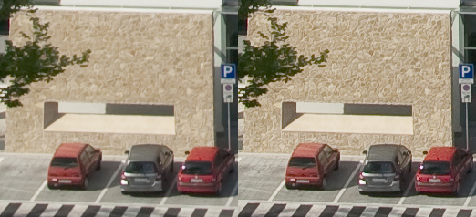

Se interpreto giusto quello che intendi dire per "riduzione della messa a fuoco", direi di andare nella pagina "Dettagli" e modificare i parametri di defaul che riguardano Fattore, Raggio e Dettagli.
Ecco due esempi di anteprima in ACR al 100%:
Parametri di default.
Parametri modificati.
Particolare a confronto fra impostazioni di default (sx) e modificate (dx)
 Dimensione:  100.06 KB
 Visualizzato:  File visto o scaricato 843 volta(e)

Come ti dice Filip, quando elabori un RAW devi decidere tu il livello di sharpening da applicare, quando la macchina ti sforna un'immagine già pronta lo decide lei.
La tua insoddisfazione risiede nella errata (per i tuoi gusti) regolazione della nitidezza in Camera RAW. Modificando le impostazioni di default otterrai il risultato che cerchi su ogni foto.
