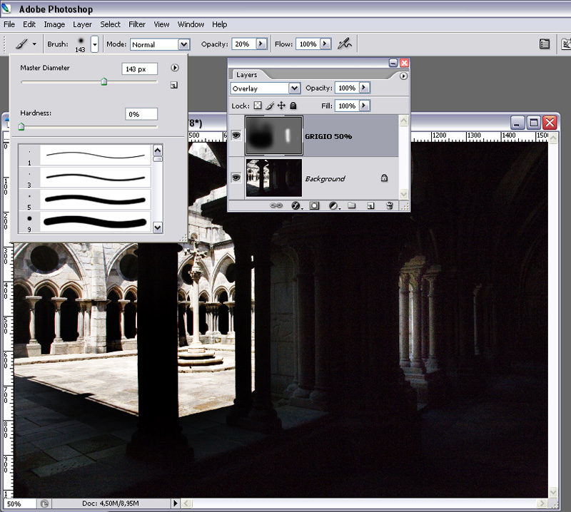

Ti faccio un esempio basato su Photoshop CS2. Non è una foto in B/N ma il principio è lo stesso.
Apri un'immagine e aggiungi sopra un layer vuoto. Scegli come metodo di fusione "Overlay" (Sovrapponi).
Riempi questo nuovo layer con un grigio medio: menu Edit > Fill... Poi scegli grigio 50%
A questo punto imposta un pennello dal bordo molto sfumato e con un'opacità intorno al 20%.
Dipingi sul layer grigio. Dove dipingi in nero l'immagine si scurirà, dove dipingi in bianco si schiarirà. Se guardi il mio esempio, capisci subito che tipo di intervento volessi fare.
Un po' come bruciature e schermature in C.O..... Se mi sentono quelli della porta accanto (la sezione C.O.), mi impallinano.... Mandrillo
Puoi dare pennellate di luce e di ombra dove vuoi, per correggere o esaltare caratteristiche dell'immagine.
Se sbagli, puoi tornare indietro con la Cronologia, oppure dipingere con un pennello grigio medio, annullando così gli effetti.
Ci sono poi tecniche più drastiche, che usano maschere sul layer.
