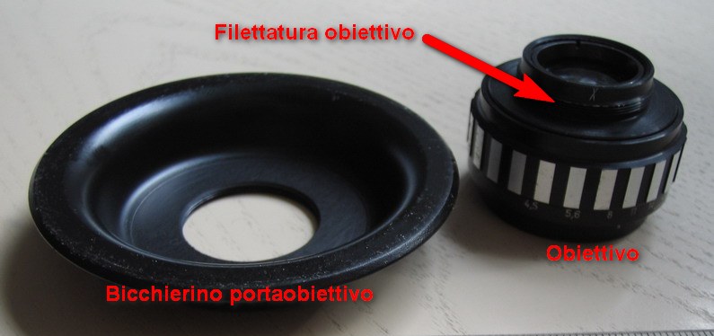

L'unica spiegazione è che hai il bicchierino portaobiettivi rovesciato, cioè nella posizione per l'80mm per il 6x6.
Procedi così:
- Smonta l'obiettivo svitandolo.

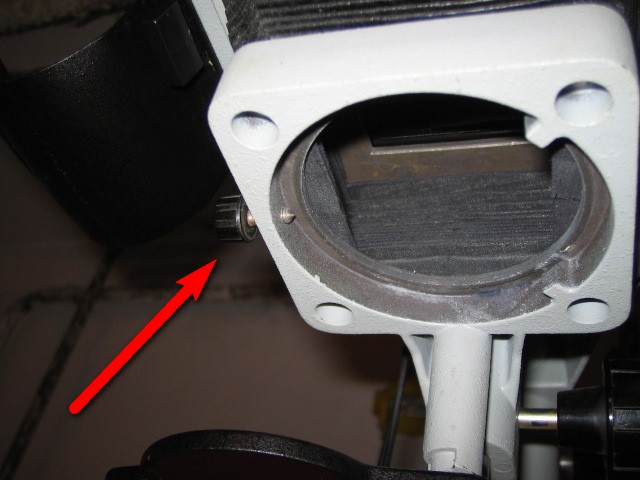

- Smonta la piastra portaobiettivi, allentando la vite che vedi indicata nella foto.
- Gira la piastra, in modo che rimontata sull'ingranditore venga con la concavità ricolta verso l'interno.
- Rimonta l'obiettivo.
Adesso vedrai che potrai ingrandire parecchio oltre il 9x12.

Il Meopta Opemus 5, è una ottima macchina che permette di stampare fino al 6x6.
Rovesciare il bicchierino serve, appunto, per montare le lenti per pellicole 120 per 6x6 (70-75-80-90).
Per le comuni pellicole 35mm il bicchierino va montato come ti ho descritto sopra.
