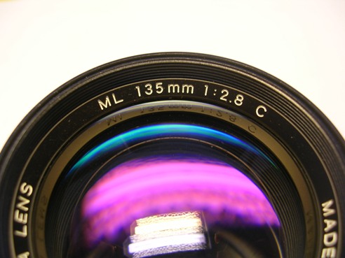

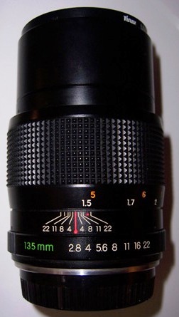

Grazie, risposta "competente", nel frattempo ho fatto 2 chiacchiere con altre persone, e "ipotizzo" un eventuale acquisto (magari) di un Tamron 70-200 F2.8, anche se i costi mi lasciano un pò "gessato", allego screnn del 135 mm Yashica.

sì sì, è della serie ML (il C sta per compatto, non esiste un 135 non C)
lo avevo pure io, anche se lo usavo poco (non amo i tele)
