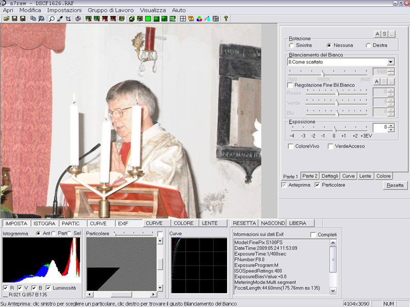

- sviluppo con S7RAW e scopro che le foto sono tutte sovraesposte di 2 - 2,5 stop. (per fortuna quindi recuperabili).
Ora mi domando come mai a monitor, anche ingrandendo, tutto appariva a posto?

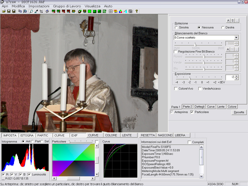

Ho caricato il file sul mio s7raw e risulta effettivamente sovraesposto; sottoesponendo esattamente di 2 stop, la foto risulta uguale all'anteprima.

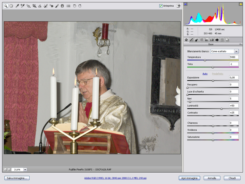

Ho provato anche CameraRaw e lì, lo scatto risulta solo leggermente più esposto rispetto l'anteprima.

Allego rispettivamente l'anteprima estratta dal raw (esattamente come quella allegata da Mike), l'anteprima dello sviluppo in s7raw con 2 stop di sottoesposizione, la stessa cosa con esposizione a 0 e l'anteprima dello sviluppo con CameraRaw in automatico.

Anteprima dello sviluppo in s7raw con 2 stop di sottoesposizione
 Dimensione:  198.86 KB
 Visualizzato:  File visto o scaricato 1555 volta(e)
anteprima dello sviluppo in s7raw con esposizione a 0
 Dimensione:  194.19 KB
Anteprima dello sviluppo con CameraRaw in automatico
 Dimensione:  181.55 KB
