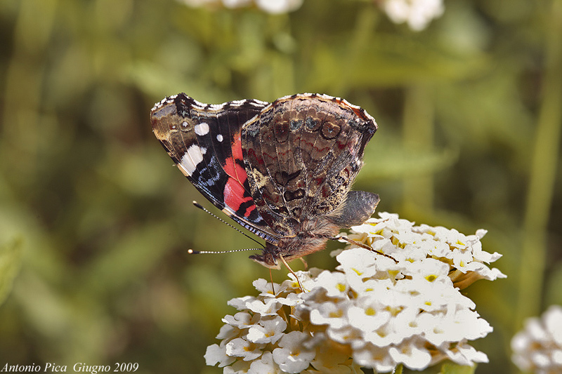

oggi ho postato una foto macro,ma mi sono reso conto il il posatoio dove la farfalla era adagiata era bruciato,i fiorellini bianchi bruciati da luce riflessa come posso fare per attenuare quelle bruciature intervenendo in un singolo punto e non attenuando la luminosita' in tutta la foto???
allego foto x capire di cio' che sto' parlando grazie anticipatamente x l'aiuto.
toglire le bruciature del posatoio,intervenendo solo li'

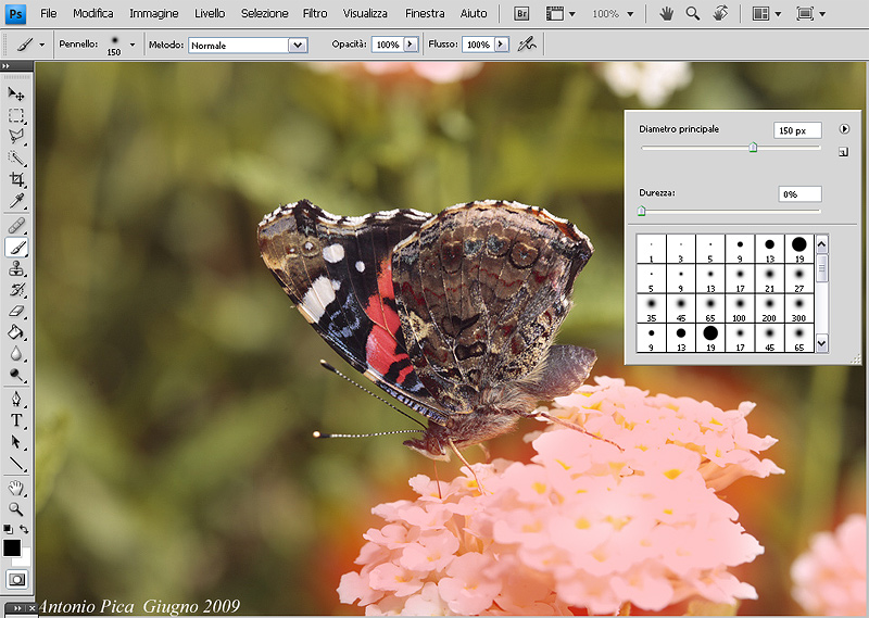

Premettendo che ci sono più modi per isolare o lavorare una parte di un immagine e quotando i consigli di Ale, uno dei metodi (quello che di solito uso) è di attivare la maschera veloce,
con un pennello grande e sfumato in modo appropriato passare la parte da lavorare,

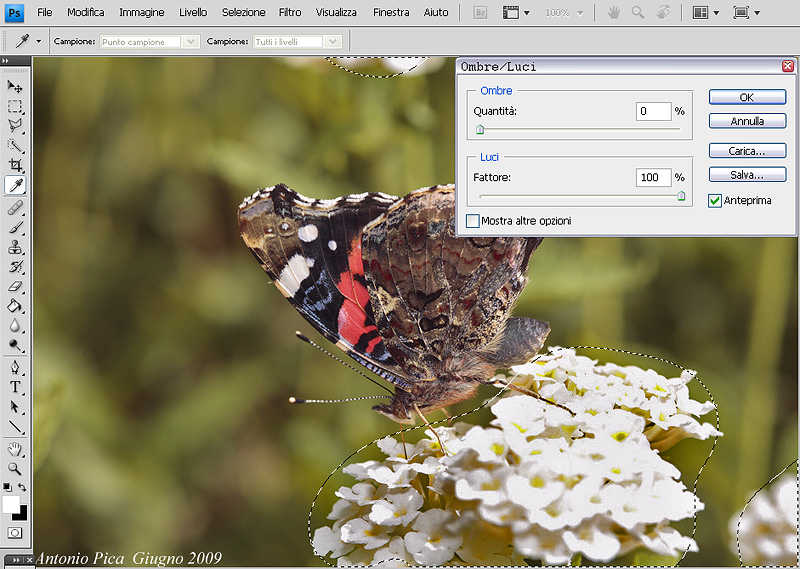

disattivare la maschera e invertire la selezione,
con il filtro luci/ombre intervenire sulle luci per quanto possibile.
Ci vogliono 30".
Se poi ti va di ingannare un po' l'occhio sui bianchi irrimediabilmente bruciati, apri il filtro "Colore selettivo" e lavora sul bianco ingrigendolo o ingiallendolo come meglio credi.
Altri 30" Wink
Passata col pennello e Maschera veloce attiva

Inverti selezione e lavora con Luci/Ombre
 Dimensione:  188.29 KB
 Visualizzato:  File visto o scaricato 585 volta(e)

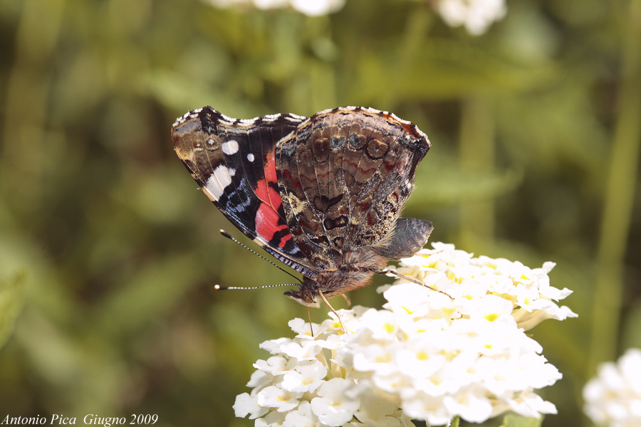

Risultato in 30" + 30"
 Dimensione:  197.5 KB

La maschera veloce è un modo appunto veloce per "immunizzare" una parte di immagine.
Tale parte, la si può ottenere attraverso selezioni o pennelli.
Per attivarla, basta cliccare una volta sull'ultima iconcina in basso del pannello strumenti. Per disattivarla, ci si clicca nuovamente.
Nel mio primo allegato, puoi notarla in veste attiva mentre è disattivata nel secondo. Wink
