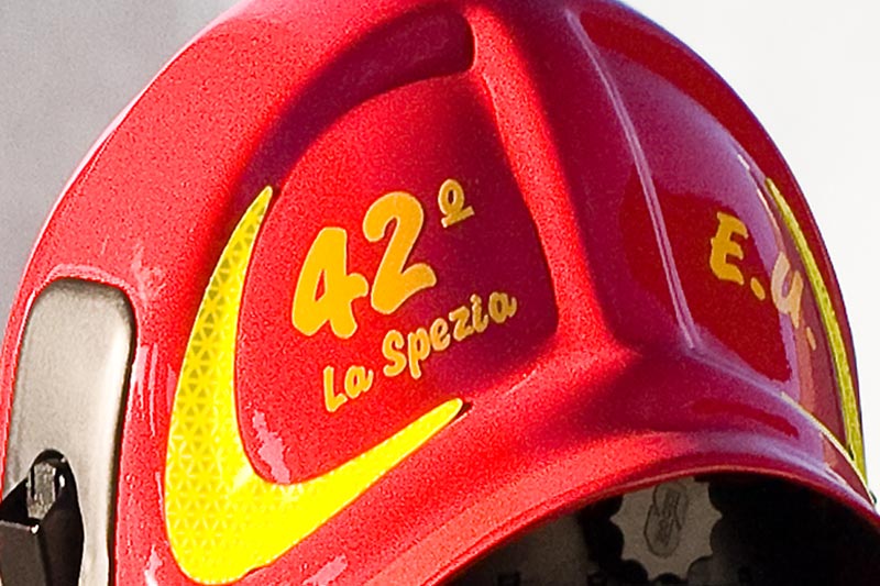

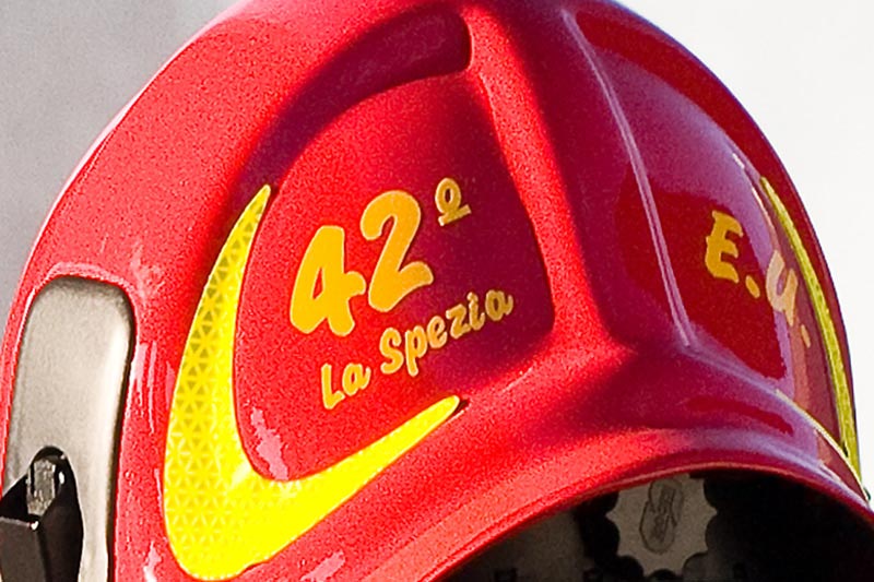

Ti metto l'esempio di una foto scattata con la 20D portata, come grandezza al formato A2 (59,4cm x 42cm) poi portato anche ad A1 (59,4cm x 84,1cm) e relativi crop al 100%.
Considera che siamo a monitor e nelle stampe di quel formato la visione sarà da abbastanza distante! Smile Wink
 Dimensione:  98.07 KB
 Visualizzato:  File visto o scaricato 1949 volta(e)
Crop 100% A2
 Dimensione:  99.76 KB
Crop 100% A1
 Dimensione:  97.64 KB

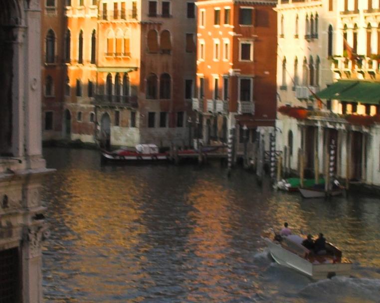

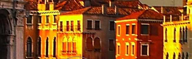

Come faccio a capire se é un problema di stampa o se la foto é qualitativamente non buona (micromosso immagino)? E se anche fosse un problema di qualitá della foto, non potrebbe comunque aiutare ingrandire la foto interpolandola?
Per esempio in allegato é un crop di una foto visualizzata in psp al 100% della dimensione (ho fatto una cattura di quanto visulaizzato sullo schermo). Sembrerebbero esserci effettivamente dei problemi di qualitá, o no? Che ne dici? A cosa puó essere dovuto?
 Dimensione:  71.53 KB
 Visualizzato:  File visto o scaricato 1931 volta(e)
 Dimensione:  31.93 KB
MessaggioInviato: Mer 27 Mgg, 2009 10:21 pm    Oggetto: Rispondi con citazione
si, ci somno forti problemi di qualità e se interpoli peggiori la situazione

Francesco,
sì, probabilmente c'è un problema di micromosso, ma non credo solo quello.
C'è molto rumore che "spappola" un po' i dettagli, e quello sul croma che si vede sull'acqua a mio vedere è abbastanza fastidioso.
Poi mi pare ci sia almeno un canale clippato sulle case illuminate dal sole.
Insomma un conto è vedere la foto così:
http://photo.net/photodb/photo?photo_id=6366720
un conto è una stampa di grandi dimensioni. Soprattutto se la fai per venderla...
Nella foto integrale mi pare di vedere anche qualche macchietta sul sensore nella zona del cielo... Smile
Assolutamente non applicherei una USM, cha non ti aiuta a recuperare il micromosso.
Semmai puoi provare il compromesso opposto cioè tentare di ridurre il rumore anche a costo si una lieve perdita di dettaglio.
Se hai il RAW forse fai bene a ricominciare tutto da capo finalizzando il controllo della luce ad una stampa così grande (dove anche i difetti piccoli diventano grandi...)

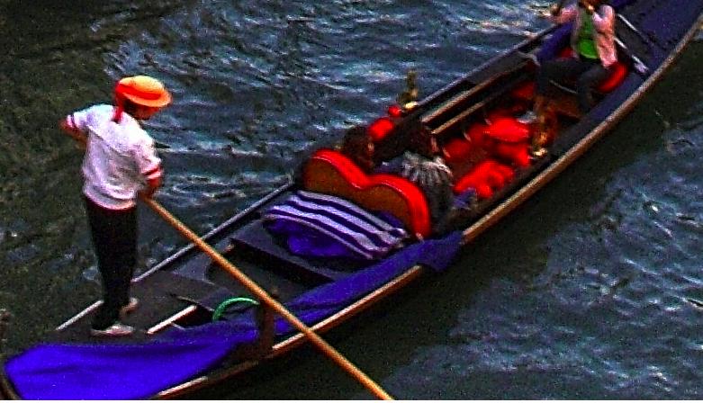

Grazie per i consigli, ma avrei bisogno di qualche chiarimento. Come fare per ridurre il rumore? In allegato un crop al 100% del RAW, come dovrei procedere da qui? Cosa intendi con "finalizzando il controllo della luce ad una stampa così grande"?
Altra cosa, cosa "ho sbagliato" in questa foto? Il micromosso ok, ma ci potrebbe essere anche un problema di qualitá di obiettivo (ho scattato con il mio primo obiettivo non proprio di gran qualitá). Altre cose che possano aver causato tutto questo rumore?
 Dimensione:  63.16 KB
 Visualizzato:  File visto o scaricato 1853 volta(e)

Bè, dai, forse sei salvo.... Smile
Vedi benissimo anche tu che l'ultimo crop che hai inserito è decisamente meglio dei due precedenti.
Quindi qualcosa si può migliorare, ma lo scatto di partenza c'è.
Cos'hai combinato per rovinarlo così... ? Very Happy
Troppo sharpening senz'altro... Forse anche troppa saturazione.
Partendo dal RAW, prova a tirare fuori due immagini: una con l'esposizione giusta in generale, l'altra penasando alle case illuminate dal sole. E poi fondile.
Usi Camera RAW?

MessaggioInviato: Gio 28 Mgg, 2009 4:32 pm    Oggetto: Rispondi con citazione
Riassumendo....
Hai uno scatto di partenza con dei problemi di nitidezza (micromosso e qualità della lente), e qualche problemino di gamma dinamica al limite.
Mentre su quest'ultimo puoi intervenire con un trattamento ben fatto del RAW, sulla nitidezza c'è poco da fare. Non esiste un metodo per aggiungere ad un'immagine l'informazione (il dettaglio) che non è stata registrata in ripresa!
Lo sharpening dà una illusoria maggiore percezione di nitidezza, ma la si paga con l'esaltazione di molti difetti dell'immagine (parlo in generale).
Forse il pasticcio (clipping e rumore sull'acqua) lo ha aggiunto Photomatix, mentre rimappava la foto. Non so... non lo uso.
Rimettiti con calma a trattare il RAW dall'inizio e ad ogni passaggio osserva bene i punti critici dell'immagine per vedere quel che succede.
Per quanto riguarda la nitidezza, ripeto quanto ha detto chi mi ha preceduto: purtroppo la qualità ottica si paga... in euro Triste
