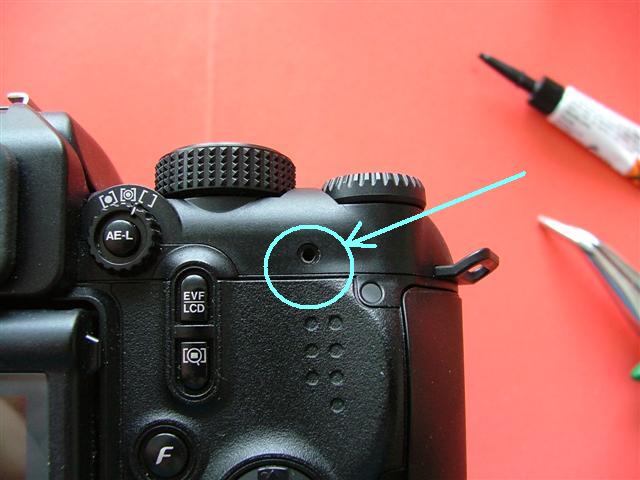

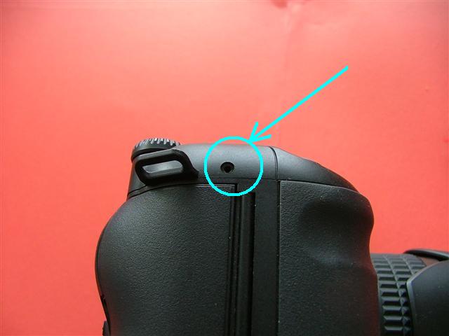

questa mattina allora mi son detto proviamo ad aprirla...
1) prima cosa ho svitato le due viti che tengono bloccato il coperchio (foto 1 e 2)

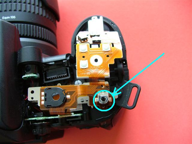

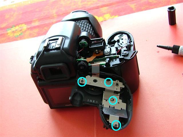

2) una volta aperto il coperchio ho svitato le 4 viti che tengono la piastrina dei contatti (foto 3)

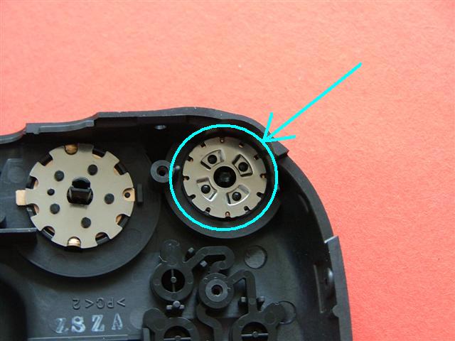

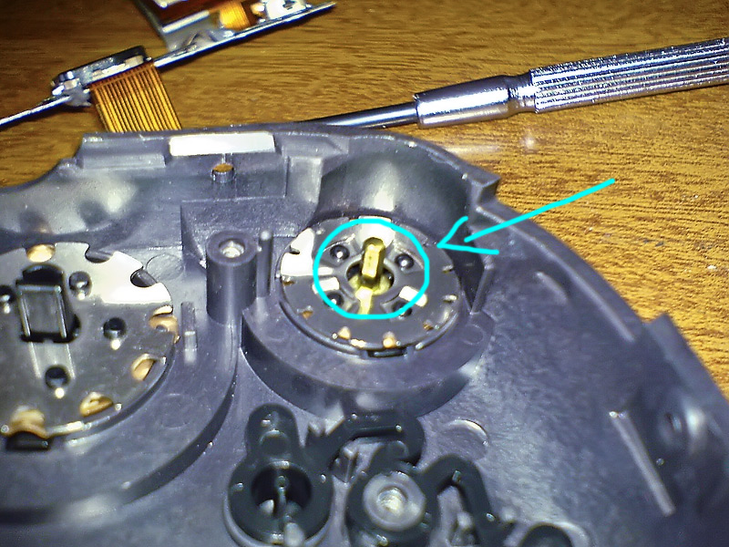

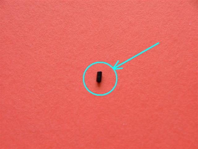

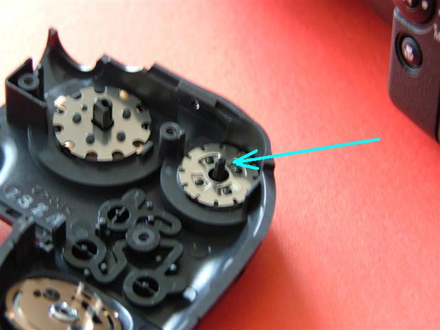

3) con mia sorpresa ho notato che un perno di plastica che doveva rimanere attaccato alla ghiera, si era rotto ed era rimasto all'interno dell'interruttore della piastrina (foto 4 e 5)

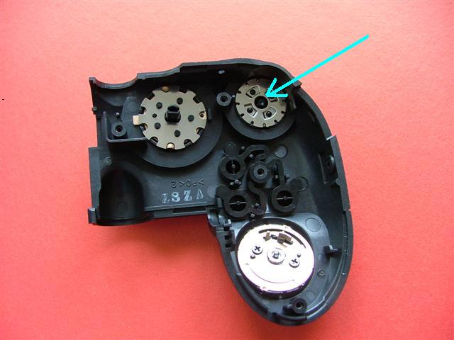

4) ho preso il perno e con una colla di tipo a presa rapida l'ho incollato alla base della ghiera (foto 6, 7 e 8)
5) ho aspettato 15 minuti che si asciugasse del tutto la colla e ho richiuso il tutto ripetendo le operazioni inverse di cui al punto 2 e 1
risultato????? funziona tutto e sabato posso partire per la Toscana!!!

Un pernietto di plastica rotto compromette il funzionamento della ghiera. Incredibile!!! Pensavo che fosse qualcosa di ben più grave.
Tu che l'hai visto da vicino puoi darci qualche altra delucidazione?
Il pernio serviva sicuramente a far ruotare qualcosa sottostante.
Come mai si rompono così facilmente? Forse la ghiera non è ben in asse? Non credi che si possa rompere nuovamente? Si potrebbe sostituirlo con uno più robusto, per esempio di metallo?

Finepix, guardando il perno in metallo ho notato che è esagonale, ma anche quello in plastica lo è? sarebbe bello prendere le misure con un calibro per vedere se cambia il materiale o anche le dimensioni, se cambia solo il materiale... si potrebbe cambiare il perno da plastica in metallo quando si rompe, o no? (credo che in assistenza facciano proprio questo Rolling Eyes )
comunque coccobel ha ragione, prendendo il numero seriale delle machcina con ghiere rotte, facendo riferimento al suo che lo ha in metallo, forse si riuscirebbe a presumere quali macchine lo h anno in metallo e quali no...sempre se hanno seguito un senso logico in fase di montaggio LOL
