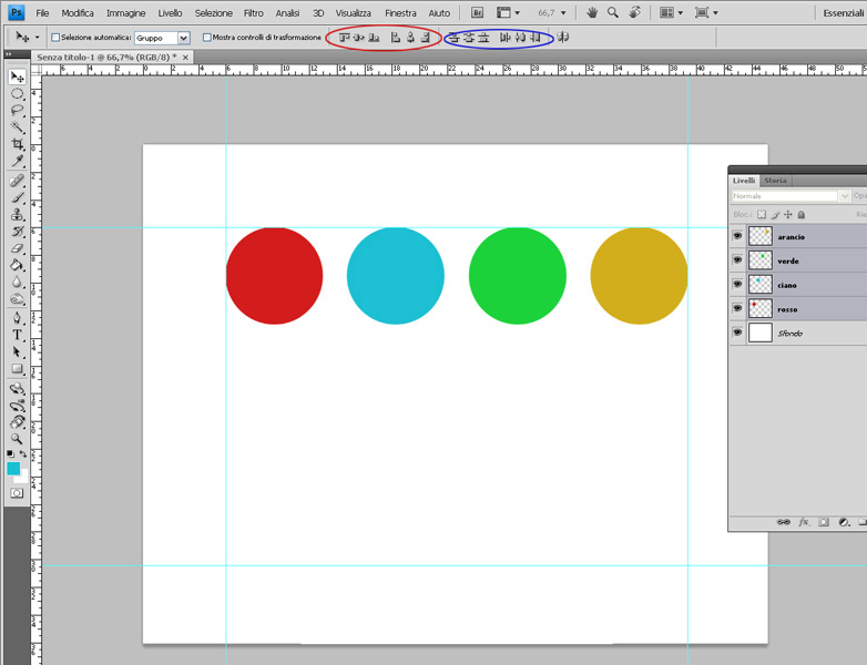

Marimac
Iscritto: 03 Ott 2008
Messaggi: 225
MessaggioInviato: Ven 05 Giu, 2009 9:24 am    Oggetto: Rispondi con citazione
Vai sul menù Visualizza > spunti Effetto calamita, come ti avvicini lentamente ad una linea guida l'oggetto del layer si attaccherà automaticamente
oppure come ti avevo detto usi lo strumento sposta e ti aiuti con la barra delle opzioni dove puoi regolare l'allineamento (rosso) ed anche la spaziatura (blu) ovviamente ogni oggetto su di un livello a se stante e selezioni i livelli che vuoi allineare
