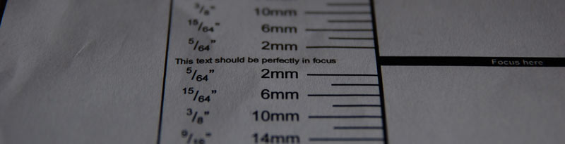

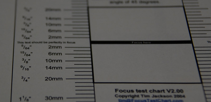

Ho un Tamron 17-50 f2.8 che sulla mia D40 mostra un leggero front-focus... e` stato in garanzia... e` tornato... stesso problema... durante questo weekend ho fatto delle prove usando un focus chart.
Ho confrontato i risultati con quello di un Tamron 28-75 f2.8.
Come ho fatto i test?
- Obiettivi entrambi motorizzati, montati su Nikon D40
- Macchina su treppiede, scatto tramite telecomando
- Aperture priority, f2.8 per tutti gli scatti
- Focus chart sul tavolo, lente inclinata a (piu` o meno) 45 gradi.
- Fuoco sul punto centrale.
- Foto A1, A2 scattate a 75mm.
- Foto B1, B2 (B3) scattate a 50mm.
A1. Tamron 28-75, f2.8. Fuoco sulla linea centrale "Focus here", tutto ok.
A2. Tamron 28-75, f2.8. Fuoco sul testo "this text...". Ho spostato il foglio in modo che la scritta finisse al centro del punto AF centrale. Tutto ok.
B1. Tamron 17-50, f2.8. Fuoco sulla linea centrale "Focus here", tutto ok. In base a questa prova il Tamron non dovrebbe soffrire di front/backfocus.
Pero`...
B2. Tamron 17-50, f2.8. Fuoco sul testo "this text...", spostando il foglio come in A2. Un casino, tutto sfocato.
B3. Dettaglio di B2.
Le foto sono tutte ripetibili: ho fatto decine di foto e sono tutte piu` o meno simili.
Per il Tamron 17-50 ho anche spostato il foglio in modo che la linea "focus here" finisse nella parte alta e bassa del punto AF: il testo "this text should..." era *sempre* a fuoco.
Sapete interpretare questi risultati? Perche' il 17-50 si comporta cosi`?
Grazie mille.

Come da richiesta in PM, dò il mio parere.
Premetto che non ho capito l'operazione di spostamento del foglio.
Comunque mi focalizzao sugli scatti fatti con il 17-50, cioè le foto B1 e B2 (e B3 che è un crop).
In questi test, il foglio fa posto esattamente in asse con la fotocamera, con la scritta "focus here" in corrispondenza del centro del mirino, e quindi del relatvo sensore autofocus.
Le linee orizzontali sul foglio devono essere perfettamente orizzontali nell'inquadratura.
Diversamente il piano difuoco sarà obliquo rispetto la scala, come è evidente nella foto B2, dando risultati falsati.
Se la foto B1 è effettivamente il centro geometrico del fotogramma, anche qui l'inquadratura risulterebbe spostata sulla sinistra e spiegherebbe l'apparente Front-focus. Che in ogni caso è ridotto e sostanzialmente nelle tolleranze di un ottica.

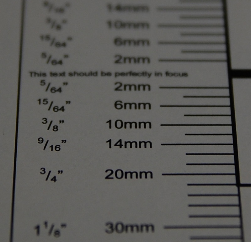

Grazie mille della risposta.

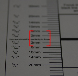

Il foglio era sempre allineato con la fotocamera, sono i crop a farlo comparire a sx.
Nella foto B2 (la foto allegata e` il fotogramma intero) ho posto il testo "This text should ..." in asse con la fotocamera. In pratica il sensore centrale di AF aveva al centro quella scritta.

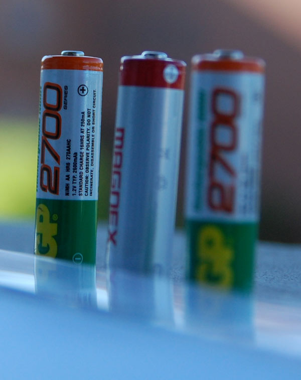

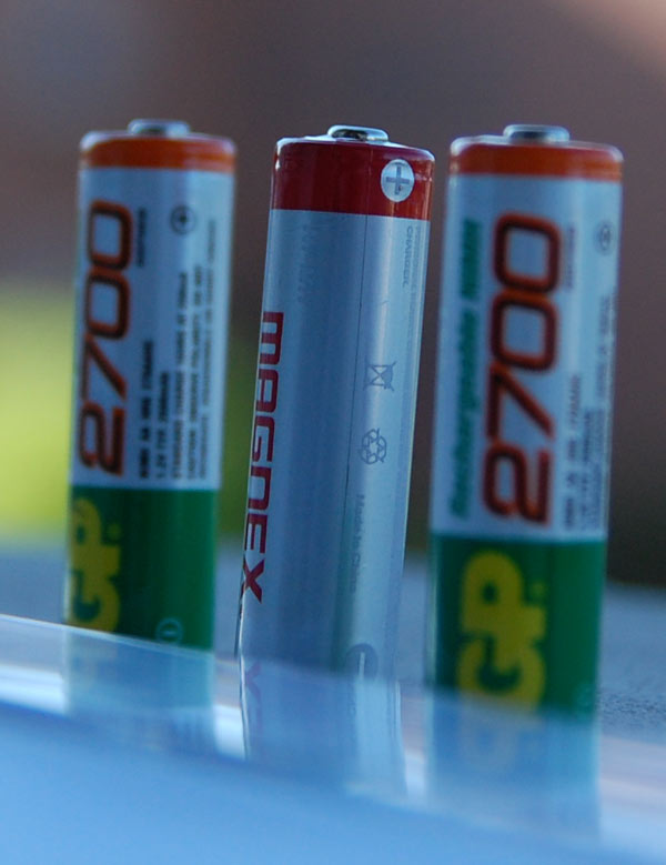

fai il test delle 3 pile con buona luce Wink
sfotografo
Iscritto: 24 Set 2006
Messaggi: 779
Località: Pisa (da Formia)
MessaggioInviato: Ven 29 Mgg, 2009 9:51 am    Oggetto: Rispondi con citazione
Ho fatto il test delle tre pile, con buona luce (all'esterno): il risultato e` OK, perfetto. Pubblichero` le foto appena possibile.

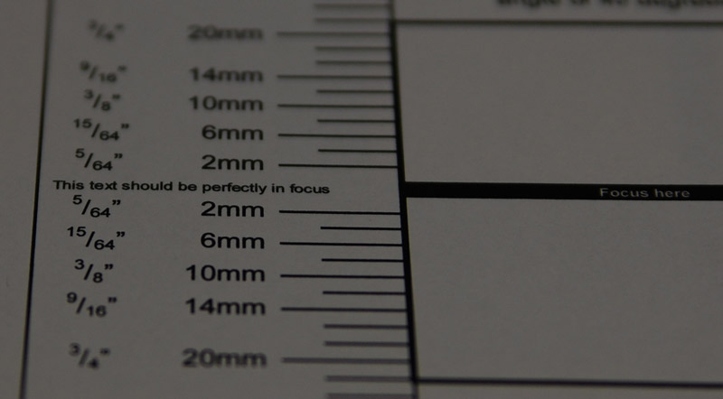

Granato ha scritto:
non mi piace come test e non mi piace come l'hai fatto....anche perchè mi piacerebbe sapere dove hai mirato per il fuoco...

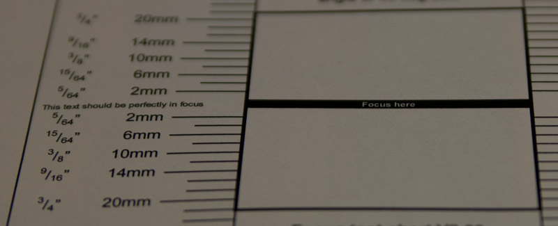

Nel caso di B1, il punto centrale di AF (uso sempre e solo quello) era sul centro della linea con "Focus here".
Nel caso di B2, il punto centrale di AF era posizionato sulla scritta "This text should be perfectly in focus". In B2 non ho ruotato la lente, ma ho allineato il foglio di test con l'asse della lente. Ecco dove l'ha posizione Capture NX2 (selezione dell'immagine intera)

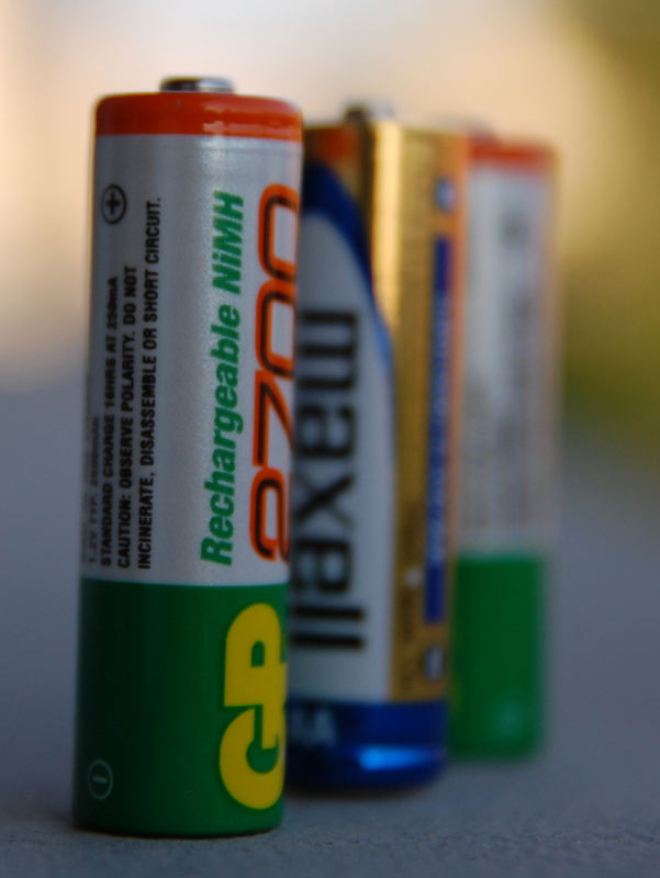

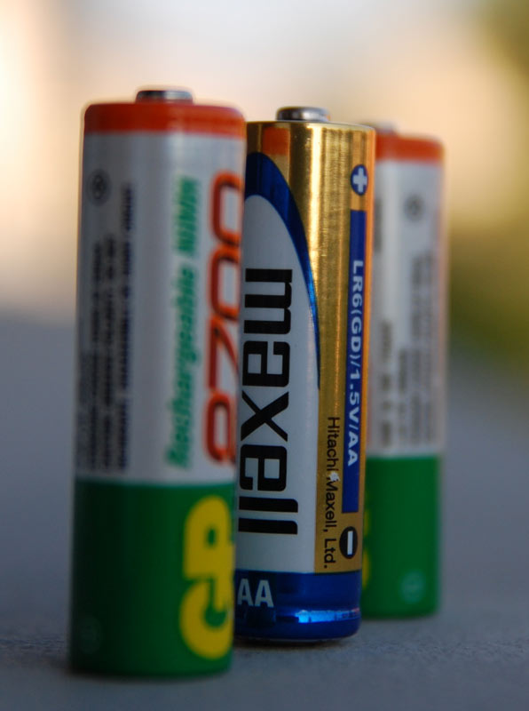

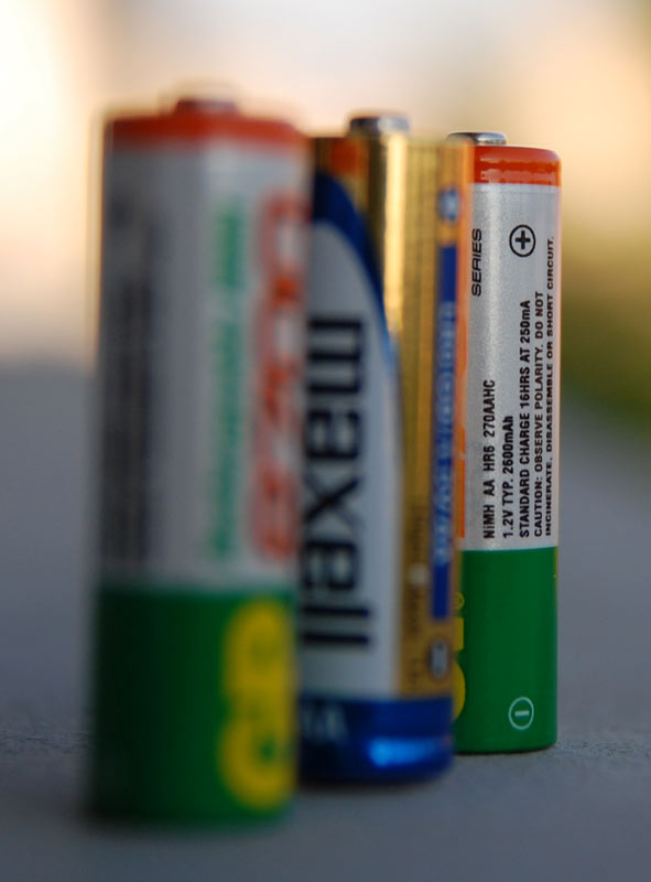

Comunque... ho fatto i test che mi hai consigliato... Le immagini sono ottenute da jpg basic della macchina, poi salvate con compressione abbastanza alta. Tutte le foto scattate a 50mm, f2.8, treppiedi, telecomando.
Non ha problemi di frontfocus.

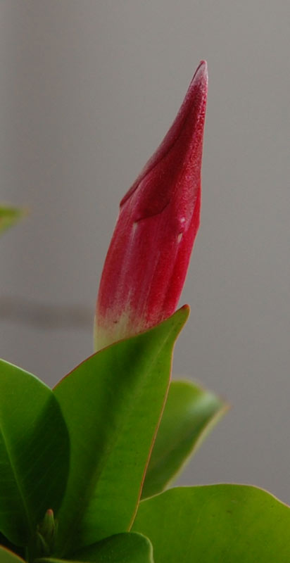

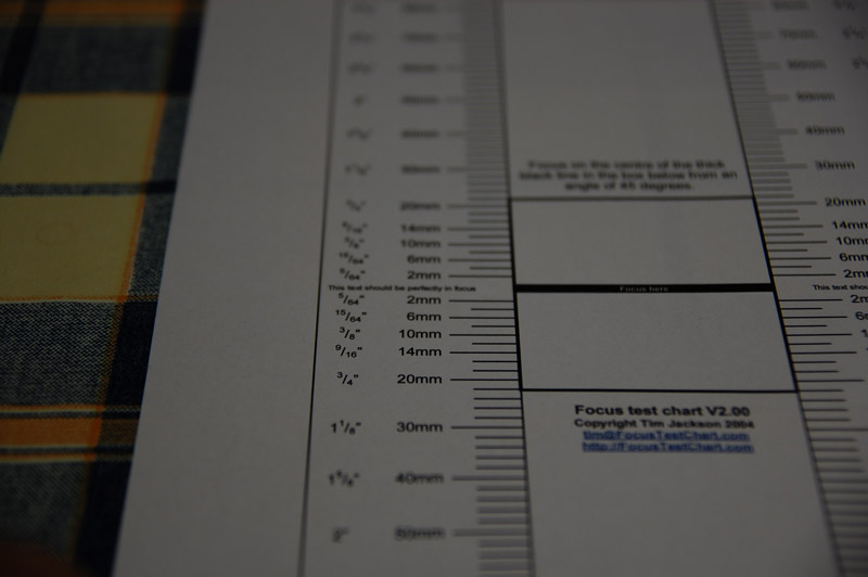

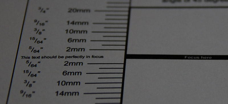

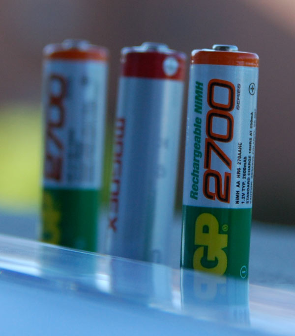

Con buona luce, l'AF non ha troppi problemi.
Pero` non riesco a capire perche' - con poca luce - le foto simili a T3_Luce vengono *sempre* sfocate. Ma c'e` una qualche spiegazione razionale? Chiedo agli esperti del forum che magari hanno avuto problemi simili...
