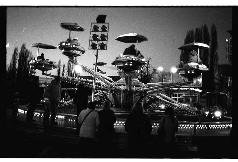

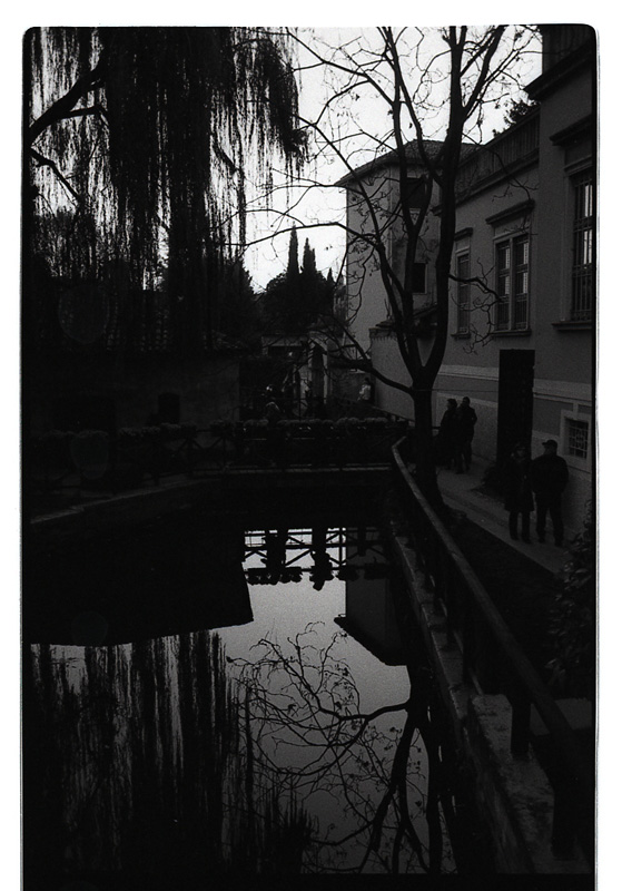

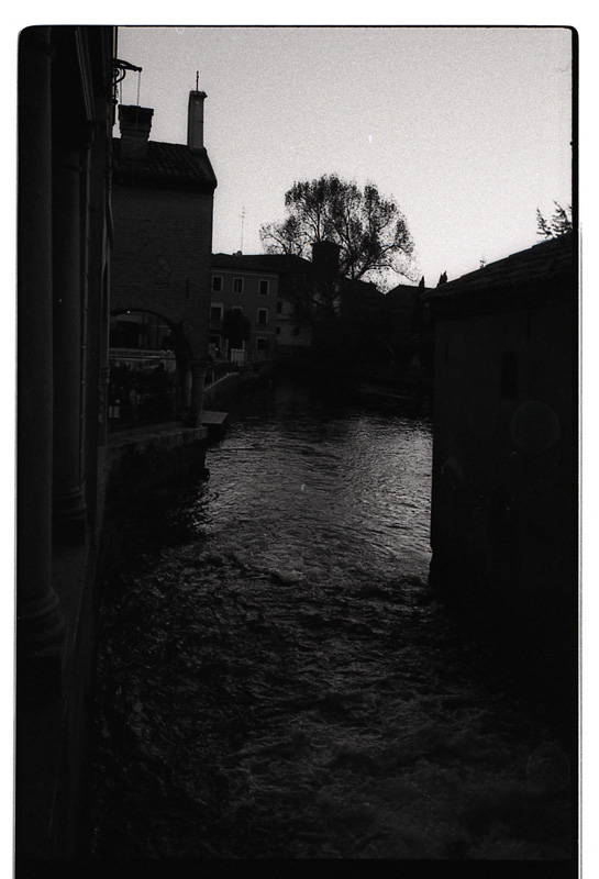

hP 5 400@1600 ILFOTEC CL 29 12 MINUTI
MI SEMBRANO SOTTOESPeOSTE..........errore di esposizione o sviluppo......o scanner? grazie come sempre

MessaggioInviato: Dom 07 Giu, 2009 4:27 pm    Oggetto: Rispondi con citazione
Dalle scansioni non si capisce mai niente.
Il negativo è di una densità normale ?
Comunque la verità la scoprirai solo quando stampi.
impressionando

MessaggioInviato: Dom 07 Giu, 2009 6:14 pm    Oggetto: Rispondi con citazione
Difficile dire se sono sottoesposte o sottosviluppate..... per me sottoesposte dato che grana e contrasto non mancano.
Certo è che il negativo mostra macchie di calcio frutto di un cattivo bagno imbibente e puntini e pelucchi vari Wink

MessaggioInviato: Dom 07 Giu, 2009 8:37 pm    Oggetto: Rispondi con citazione
densità normale cosa intendi?
Lo so....il negativo si vede in stampa.....(x adesso non posso stampare causa spazio ristretto)........
Però sinceramnete ho visto in rete scansioni degni di nota........che non riesco ancora a raggiungerla!

MessaggioInviato: Dom 07 Giu, 2009 9:31 pm    Oggetto: Rispondi con citazione
mareblu ha scritto:
Le mie foto appena uscite dalla scansione e senza alcun ritocco sono da terrore, anche se i negativi sono perfetti.
Per valutare la corretta densità dovresti avere un negativo esposto in condizioni di luce simile di cui sei sicuro dela corretta esposizione e sviluppo.
Le foto che hai postato mi sembrano scatate in condizioni di luce scarsa e tutto sommato non mi sembrano completamente sbaglate.
Prova a ritoccare i livelli e vedrai che vengono fuori corrette.

MessaggioInviato: Dom 07 Giu, 2009 9:37 pm    Oggetto: Rispondi con citazione
feci anch'io una volta questo esperimento,ma sviluppai per 15 minuti.
I risultati furono leggermente migliori,anche se tirare così tanto la HP5 va bene giusto per fare gli esperimenti...
