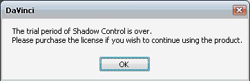

Mike sei sicuro che Da Vinci sia Free. Grat Grat
A me risulta che sia solo una versione Trial.
Il mio, infatti, non funziona più.
Se cerco di usare una delle funzioni mi dice che il periodo di prova è terminato e mi invita a comprare la licenza Surprised
Ho forse scaricato la versione sbagliata ??
Enzo Boh?

dal messaggio che hai postato sembra che ad essere scaduto sia Shadow Control un plugin per DaVinci o Photoshop
Enzo Boh?
Purtroppo dopo un mese le funzionalità avanzate (shadov control pro, higlight control pro, pfhotografic filters, white balance e ir fil pro) si disattivano; avevo pensato di registrarlo, perchè davvero ti invoglia a farlo per quanto funziona bene in quel pochissimo spazio che occupa, ma non riesco a capire come si faccia; sul sito del produttore mi pare di capire che la chiave di sblocco non sia disponibile, e non specificano ne' come chiederla ne' quanto costa.
Boh?
però il resto del programma continua a funzionare egregiamente, e non è poco: livelli, curve, maschera di contrasto, raddrizzamento della foto, miscelatore dei colori... insomma, per i normali interventi sulle foto è più che sufficiente; e gratis. Smile
In questo tutorial, comumque, ho utilizzato esclusivamente i tool gratuiti (quelli avanzati mi sono già scaduti da un po'... Mr. Green )
