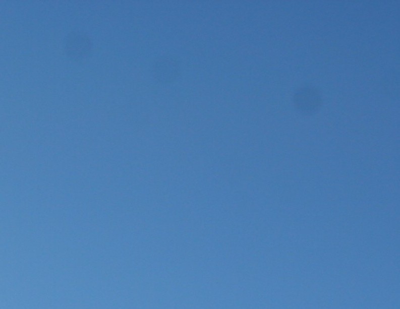

Ciao a tutti, questa mattina (prima di andare al lavoro Very Happy ) mi sono fermato a fare le foto ad un arcobaleno dal balcone di casa; questa sera rivedendo la foto al pc, ho notato 3 macchie, che vedete nella foto allegata. Sono posizionate nella parte alta centrale dell'immagine. Andando a vedere altre foto fatte con lo sfondo del cielo le ho notate nuovamente. A cosa potrebbero essere dovute? Devo spaventarmi? Surprised

sensore sporco ... nulla di che

Meno male...dici che devo far pulire il sensore della macchina o che basta una soffiata con la pompetta?

prova con la pompetta (non con bombolette spray)
se non basta allora portala al centro assistenza.
ps: per vedere bene se il sensore è sporco gli scatti falli con diaframma piuttosto chiuso.

MessaggioInviato: Ven 12 Giu, 2009 8:56 am    Oggetto: Rispondi con citazione
Grazie, ci proverò!
Quanto può costare la pulitura del sensore in un centro assistenza?

non usare la pompetta manuale... rischi di rovinare tutto...
spareresti altro sporco all'interno..
la pompetta è fatta per essere usare per gli obiettivi in esterno..
i sensori al massimo si aspira lo sporco ma non si spara nulla all'interno.
