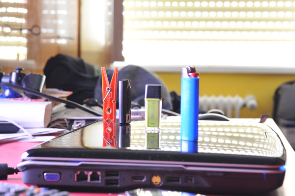

Ho fatto alcune prove con scarsa luce (non fatevi ingannare dalle foto, l'esposizione è lunga perché ho usato un cavalletto per evitare movimenti e far entrare meno luce possibile dalle finestre) e F8.
Qualche problema secondo me sembra esserci..
Cominciamo con la messa a fuoco sul primo oggetto.
 Dimensione:  110.37 KB
 Visualizzato:  File visto o scaricato 833 volta(e)

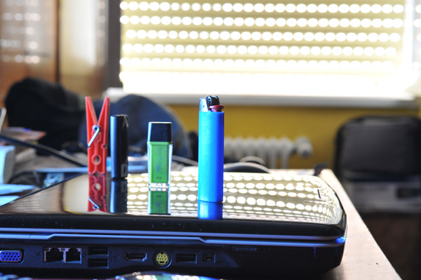

Terzo
 Dimensione:  107.87 KB
 Visualizzato:  File visto o scaricato 831 volta(e)

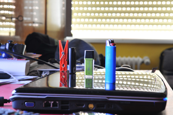

Quarto
 Dimensione:  116.1 KB
 Visualizzato:  File visto o scaricato 830 volta(e)

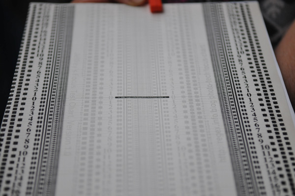

Usando invece una tabella fatta per problemi di questo tipo, scattando in esterni e quindi con parecchia luce sembra non mancare il bersaglio neanche a 2.8..
 Dimensione:  88.34 KB
 Visualizzato:  File visto o scaricato 813 volta(e)
