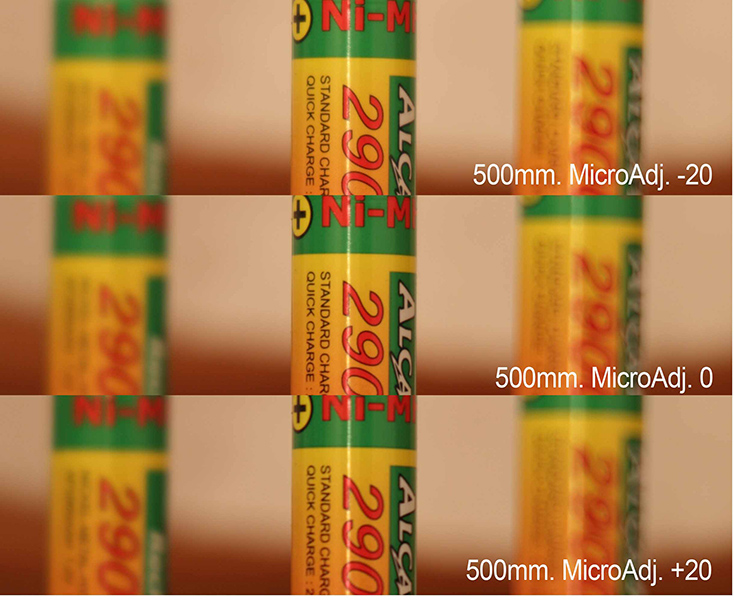

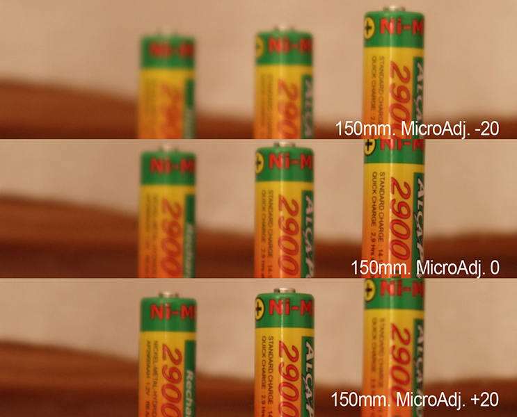

Ciao, come indicato da Ern Archè, allego qualche foto utilizzata per la taratura, tutte le foto sono state scattate a circa 3 metri dal soggetto.
Cavalletto, alzo specchio, timer 2 sec.
ISO 100, f5 e 1/3 sec. per quanto riguarda il 150mm.
ISO 100, f6.3 e 0.6 sec. per il 500mm.
Mi scuso, ma non avendo l'ADSL a casa, ricorro alla ditta in pausa pranzo.
gli scatti fatti a 150mm.
 Dimensione:  195.24 KB
 Visualizzato:  File visto o scaricato 1931 volta(e)
gli scatti fatti a 500mm.
 Dimensione:  191.57 KB

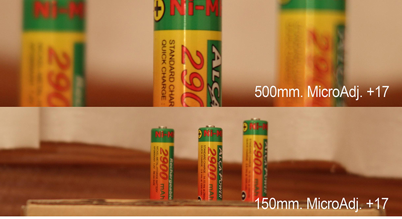

Confronto 150 e 500 con correzione a +17
 Dimensione:  196.64 KB
Ultima modifica effettuata da novellino il Gio 18 Giu, 2009 12:30 pm, modificato 1 volta in totale
