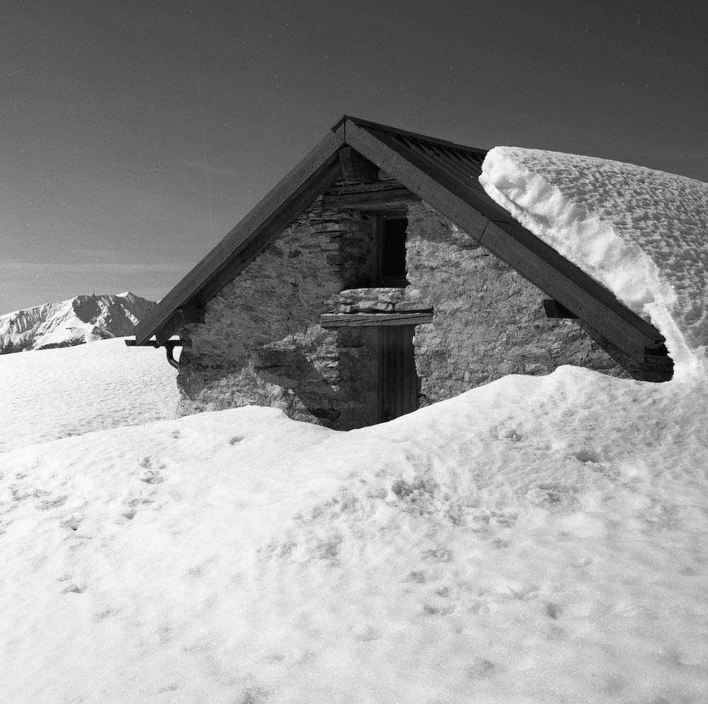

Personalmente lo uso quando scatto immagini con forte contrasto, tipo, pieno sole in alta montagna con neve. Uso il trattamento descritto da Alessandro si tratta di un sami stand, ma come dice impressionando, occhio alle scie, mi è capitato di trovarle in qualche fotogramma, lo noti se nell'immagine hai parecchio cielo limpido. Ti allego un esempio, se noti nella parte sinistra del cielo vedrai una scia a scendere.
Già che ci sono rivolgo una domanda in merito all'argomento a chi ne sa più di me, un prelavaggio della pellicola, può aiutare a risolvere il problama delle scie?
