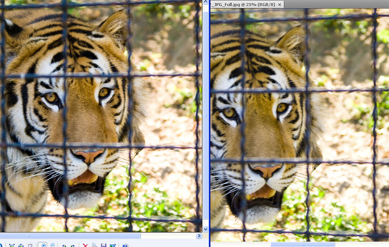

Ciao a tutti, sono quasi prossimo alla disperazione Pallonaro , ho bisogno del vostro aiuto!
Dunque, ho scattato in RAW (dng), sviluppato i Raw con Lightroom ed esportato in jpg massima risoluzione, spazio colore sRgb.
Ora, se apro questo jpg in Lightroom, Bridge, Photoshop lo vedo in un modo, se lo apro con il viewer di XP, ma anche con FSViewer (che riconosce i profili icc, qualora siano allegati) lo vedo diversamente, e cioè lo vedo più saturo. Provo ad allegare una foto, anche se in questa si nota poco (si nota nei ritratti e sull'incarnato, ma purtroppo non posso postarli).
Sulla sinistra c'è il viewer di XP, sulla destra c'è Photoshop. Si nota poco (su questa), ma se provate a guardare fra gli occhi si vede che una è più satura dell'altra. Ma si tratta dello stesso file!!!
Aspetto un aiutino ...... grazie

Non conosco FSviewer, ma se confronti un sw che non gestisce lo standard ICC (il viewre di XP) e uno che lo fa (i prodotti Adobe) è molto facile che tu veda una differenza...

Di regola ogni device di input/output dovrebbe avere il proprio profilo colore ICC, attraverso il quale un software capace è in grado di gestire il colore.
Se hai calibrato/profilato il monitor con lo Spyder, ogni software che pilota il monitor deve usare quel profilo. Altrimenti hai fatto un lavoro inutile...
Quindi, bene l'impostazione delle proprieta dello schermo di XP. Anzi assicurati che sia sempre caricata di default.
In Photoshop non devi fare nulla, solo controllare che PS veda il profilo giusto. Apri le preferenze colore (Maiuscolo-CTRL-K), apri il menu a discesa Spazio Colore RGB e verifica che esista una voce del tipo "Monitor RGB - <profilocoloredellospyder>".
Devi solo verificare che esista, NON devi selezionarla.
Se sei in questa situazione, hai tutto a posto. Cioè stai lavorando in un ambiente coerente con quanto prevede il flusso di lavoro standard. Questo significa che sa dai da stampare un'immagine ad un lab. che rispetta lo standard ICC, devi aspettarti corrispondenza colorimetrica molto buona o ottima tra quel che vedi a monitor e quel che vedi sulla stampa (illuminata in modo standard). Stessa buona cosa se stampi con la tua inkjet dicendo a Photoshop di usare il giusto profilo stampante + carta (+ inchiostri).
La coerenza del flusso di lavoro una volta raggiunta non c'è motivo di toccarla...!
Allora perché quella differenza tra le due visioni? Per il visualizzatore di XP è facile da dire: non vede il profilo ICC. Per l'altro sw non saprei.... sei sicuro che veda il profilo del monitor? E' un sw affidabile?
Per questo motivo si tende a salvare in sRGB le immagini da distribuire per una visione su monitor. L'sRGB accontenta un po' tutti i monitor. Ma non ti dà comunque alcuna garanzia di correttezza colorimetrica in catane di visualizzazione non-ICC.
