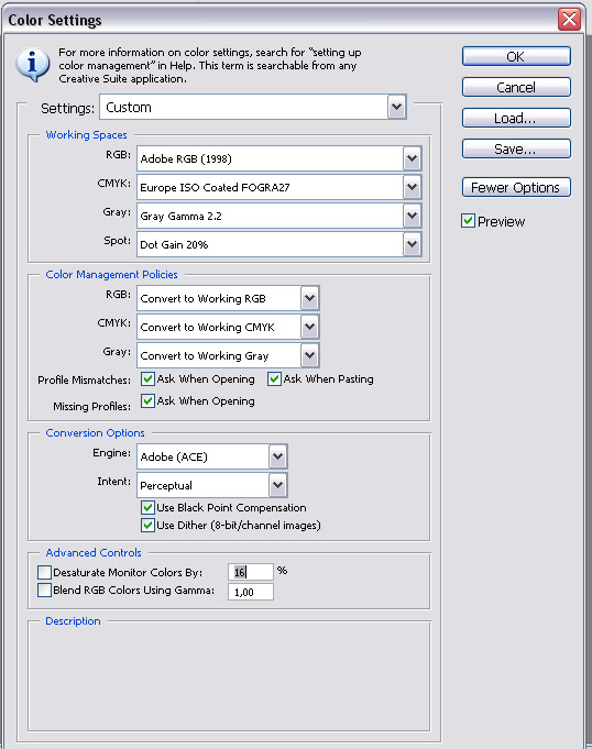

Prima di tutto la cosa da ricordare è che tutto sta nel mantenere coerenza nelle diverse fasi del lavoro, e quindi coerenza tra i diversi device e software coinvolti. Ci sono device di input e di output, ognuno descritto da un proprio profilo colore, e un software che gestisce questi profili e che sovraintende al tutto (ad esempio Photoshop).
1) La fotocamera è il dispositivo di input per definizione (ma potremmo avere anche uno scanner). Del suo profilo colore ci preoccupiamo poco. Perché? Perchè teoricamente andrebbe profilata sul colore almeno per ogni taratura predefinita del bianco e per ogni condizione di luce al momento dello scatto. Mission impossible.
Ci accontentiamo quindi di stabilire entro quale spazio colore operare. Normalmente abbiamo due scelte: sRGB e AdobeRGB. Il secondo è più ampio del primo, dunque se lo abbiamo a disposizione usiamolo.

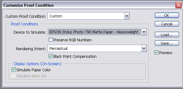

2) Il monitor. Normalmente al momento dell'installazione, un profilo colore generico viene associato al monitor. Il problema è che si tratta di un profilo generico, mentre è comunissimo il fatto che più monitor della stessa marca e modello diano visualizzazioni del colore differenti. Occorre quindi profilare il monitor. Cioè sapere come si comporta proprio il *nostro* monitor.
Come si fa? L'ideale è usare uno strumento apposito. In molti usano lo Spyder 2 Express che è abbastanza economico e dà un risultato piuttosto accurato. L'alternativa è usare un software come Adobe Gamma (un'utility che si installa da sola insieme a Photoshop), che permette di fare una taratura "a vista", meno accurata, ma che è meglio di nulla. Adobe Gamma è abbastanza facile da usare sui CRT, mentre tarare gli LCD con quello è molto difficile.
3) La stampante. Un profilo anche per lei. Anzi, se cerchiamo sul sito del produttore, facilmente possiamo trovare profili più accurati, diciamo uno per ognuno dei principali tipi di carta. Il problema dell'accuratezza del profilo della stampante è che incrocia almeno tre variabili: la stampante, la carta e gli inchiostri. I profili forniti dal produttore danno per scontato l'uso degli inchiostri originali e anche delle carte originali. Sulla carta non c'è molta criticità, sugli inchiostri molta di più. L'alternativa è comperare un più costoso hardware che ci permette di calibrare la nostra stampante con il nostro inchiostro e carta preferiti.
4) Il laboratorio. Anche questo in fondo è un dispositivo di output. Quindi un laboratorio serio ci fornirà uno o più profili colore. Oppure ci dirà per lo meno in quale spazio colore lavorare per avere i migliori risultati.
5) Ma chi usa tutti questi profili colore? Photoshop o un altro sw di editing che ne sia capace. Su PS solo poche cose (altrimenti veramente diventa l'enciclopedia). Parliamo di CS2.
Nella figura "colorsetting" vedete una possibile impostazione colore per chi usa AdobeRGB (chi usa sRGB sceglierà quello).

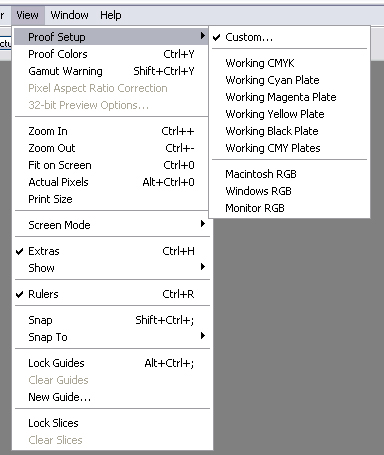

Nella figura "proofmenu" si vede come arrivare a settare e poi attivare il modo "Proof" che serve a *simulare* quale risultato darà il dispositivo di output (in questo caso la stampante con la carta Matte).
Nella figura "proofwindows" vedete da vicino il settaggio del "Proof".

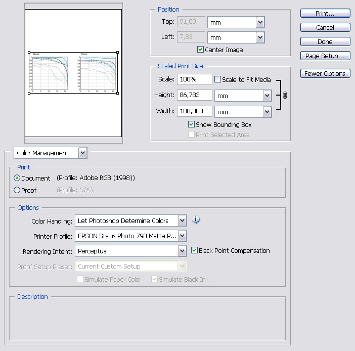

Nella figura "print" il settaggio del comando "print con Preview", sempre per l'uso con la stampante di cui sopra.
Sulla stampa va ricordato che è molto importante lasciare gestire interamente a PS il processo di stampa e quindi occorre disattivare qualsiasi intervento sul colore da parte della stampante, attraveso le opzioni del suo driver.

in particolare ho dei problemi con la stampante a sublimazione della hiti che mi da dei risultati diversi da quelli che vedo a video..
in "dispositivo da simulare" devo inserire appunto hiti 730ps?e l altra stampante che ho?
Canon EOS 5D markII - EOS 7D - Canon lens 17 40L + 24-70L USM + 35L + 50L + 85L + 135L + 70 200 f2.8L + Sigma 120 300 f2.8 + canon 550ex
AleZan
coordinatore
Iscritto: 16 Giu 2006
Messaggi: 11689
MessaggioInviato: Gio 04 Gen, 2007 1:20 am    Oggetto: Rispondi con citazione
Il "dispositivo da simulare" cambia ogni volta che intendi usare questa funzione con un dispositivo diverso. Non è obbligatorio farlo: il proof è una comodità.
Invece è necessario inserire il profilo corretto della stampante con cui si vuole stampare nella finestra "Stampa con anteprima".
L'imprecisione della stampa con la Hiti può essere provocata da diversi fattori. Se hai proceduto correttamente passo a passo nei punti precedenti la fase di stampa (ad esempio hai il monitor calibrato), puoi provare in stampa un diverso "Rendering intent" come ad esempio "Relative Colorimetric". Oppure provare ad aggiornare o reinstallare il driver della stampante.

il programma della stampante ha tre opzioni;
gestione colori windows,
nessuna gestione colori,
gestione colori con skin color da scegliere dal driver stampante(con colori della pelle tonalità da 1 a 9..)
insomma quando stampo è corretto lanciare la stampa da ps..

MessaggioInviato: Gio 04 Gen, 2007 7:54 pm    Oggetto: Rispondi con citazione
Se stampi da dentro PS, usa "Nessuna gestione colori".
Se usi un altro software che non fa la gestione del colore, allora prova le altre impostazioni.
