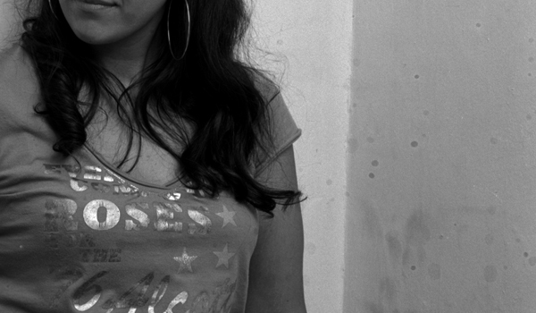

problema: le bollicine, mai successo, non so che fare.
Cambiato sviluppo, mi capitava solo con hc110 e panf, ora l'ha fatto con plusx e id11 1+1, ma non con fp4 e id11 1+1
lavato di più la tank.
lavato molto di più le spirali.
Cercato di tenere tutto il ciclo compreso la pellicola già avvolta, alla stessa temperatura più o meno uno, due gradi compreso lavaggio.
la pellicola non presenta al tatto nessun residuo.
Ho finito le idee e devo fare una serie di foto con il muro bianco, aiutatemi, se possibile.
grazie, ciao

come si presentano sul film?
Lubrificante ? CO della macchina sporca? Quando hai fatto foto faceva molto caldo e/o il corpo macchina era caldo?

M'è capitato pure a me ieri..... non così tanto (io son più bravo Diabolico) ma ugualmente fastidioso.
Per prima cosa occorre capire se sono veramente bollicine o se per caso non siano schizzi.
Ultimamente anche a me l'ID11 ha fatto schiuma.... per questo sono tornato al D76 (ne fa uguale).
Per evitare equivoci ora non metto più le spirali nell'imbibente ma doccio direttamente la pellicola su entrambi i lati con l'imbibente una volta appesa nella doccia.
A me è tornato in mente l'odioso prebagno.... ma occorre ricalcolare tutto.
Clicca qui! ...e qui!

La stessa cosa mi è accaduta in passato un paio volte.
Da allora ho l'abitudine di sbattere ben bene la tank sul piano non solo dopo aver versato il liquido, ma anche al termine di ogni ciclo di agitazione. Sarà un caso, ma il problema non si è più ripresentato.

Anche a noi e' capitato per un periodo, concentrato in quello estivo, poi scomparso.

Anch'io ad ogni fine agitazione sbattone della tank sul piano.
A tutt'oggi mai bolle (ma ho all'attivo solo 83 rulli sviluppati).

Allora sbatto anche alla fine dell'agitazione.
E riguardo meglio con la lente i negativi, per schizzi eventuali di qualche solvente, in bagno.
E rilavo qualche spezzone senza imbibente.

Nella mia inesperienza di sviluppo corretto (ma di casini ne ho fatto parecchi Wink) la bolla me la ricordavo diversa: più "schiumosa", con bordi e centro abbastanza distinguibili per via del differente rapporto sviluppo/aria.
Mi sembrano stranamente uniformi per essere bolle d'aria, ma forse di casini ne devo fare ancora molti... a vederlo così mi ricorda più l'impronta tipica dello sporco sul sensore digitale (visibile solo quando vai su diaframmi molto chiusi) piuttosto che una bolla d'aria, ma qui l'unica cosa certa è che non ci sia un sensore di mezzo Wink
La questione della macchia "oleosa" o simile avanzata da oesse mi sembra più vicina al risultato postato da claudio...
Domanda, della polvere/sporcizia in genere sul negativo in fase di scatto con diaframmi particolarmente chiusi produrrebbe una macchia simile a quella osservabile sulle foto digitali in presenza di sensore sporco?

La cosa misteriosa è che, nel mio caso, sono scomparse da quando non uso più il D76 ... con il Rodinal mai successo ... e comunque sbatacchio ben bene.

Per schizzi intendo schizzi d'acqua; sono indelebili prima dello sviluppo. La bolla ha la caratteristica aureola, lo schizzo è quasi uniforme con una aureola appena accennata. Pure io sbatto dopo ogni agitazione ma ieri non è bastato.

carico e scarico la tank 2 volte con acqua corrente.
inserisco lo sviluppo velocemente e rotazione continua(no agitazione e rovesciamento)per tutto il tempo.

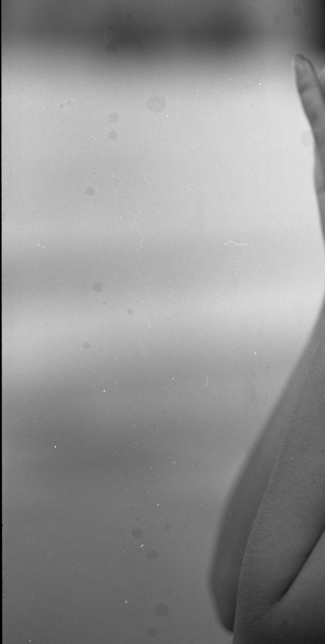

Fuji across 100 (in formato 120) in d76 1+1, stop fresco, fix agefix fresco, il tutto a 20°c precisi (bagno maria). lavaggio ilford a 22 °C
Asciugo e .... voila'.
che palle.... sembrano proprio quelle di Claudio.
Nella stessa tank un rullo in 35mm.... perfetto.
Bho!

anche a me è successo una volta sola con una neopan 100 acros in rodinal.
e non faceva particolarmente caldo... Smile
non potrebbe trattarsi di un problema dell'emulsione della singola pellicola o di una sua conservazione poco attenta?

Era un problema di agitazione e sbattimento inziale troppo deciso, ora rivolto la tank come avessi un serpente in mano e non ci sono più.

non credo sia il mio caso, l'agitazione e' sempre moderata/dolce tranne che con le kodak dove invece e' molto energia e veloce.
Bho, rimane uno dei tanti misteri dalla CO
