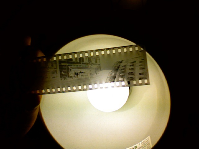

ciao,
l'altra sera ho deciso di sviluppare gli arretrati, due T-Max P3200 che ho
fatto contemporaneamente in Microphen,
ho però notato una strana cosa su entrambi i negativi:
degli aloni sottili neri (in foto potete vederli sul bordo superiore del negativo)
che sono presenti per la lunghezza dei primi 10/15 fotogrammi della pellicola per capirci (2/3 spanne)
e delle "strisciate" più scure dai fori di traino.
la cosa si presenta su entrambi i negativi, non mi era mai capitata prima,
tutto ciò mi fa pensare ad un qualche errore umano,
però non me lo spiego:
luce nella tank: i negativi hanno solo la parte superiore rovinata dalla "striscia"
nera, ed è uguale in entrambi i negativi.
luce nella macchina fotografica: una pellicola è stata fatta con una
Bessa R2 + Zeiss 50 Planar e l'altra con M6 + Nokton 35.
ora che ho ricontrollato ho notato che la stessa cosa me la aveva fatta
anche una Tmax 400, però solo le striscie superiori nere, non gli altri aloni
dei fori di traino (pellicola fatta con M6)..
non riesco a venirne a capo..
aiuttttooo
Matteo

Eh, il discorso e' che la parte vicino ai fori di traini e' pesantemente influenzata purtroppo, domani magari faccio uno scan così si vede il danno..

Dove c'era il buco il rivelatore è rimasto attivo.... dove non c'era il buco proporzionalmente ha perso vigore.
Vien da se che per diffusione il rivelatore ha fatto un casino.... tipico problema più o meno evidente che esce con gli sviluppi stand.
Per me hai agitato poco, incostantemente o in modo errato.....
....potresti aver avuto la tank troppo piena o hai agitato poco inizialmente o hai saltato qualche agitazione..... insomma per me l'errore sta li Wink
....o prebagno inopportuno Rolling Eyes

Agli inizi capitava anche a me ed era colpa di un fissaggio poco efficace.

grazie delle risposte,
farò più attenzione alle agitazioni e prendo del nuovo fix,
la tank era bella pienotta ma sono stato nelle specifiche di volume per 2 pellicole,
oggi provo a fare una Efke e vediamo

Se fosse un problema di fix rifixi e sei a posto. A me comunque qul problema mi si presenta a bassa agitazione e con pellicole con emulsione corposa. Con le Efke di problemi non ne avrai ne col rivelatore ne col fix.
