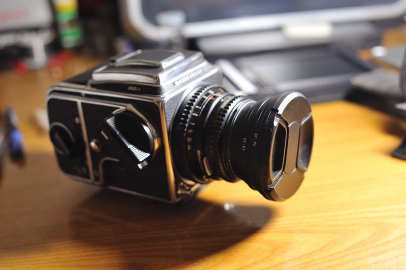

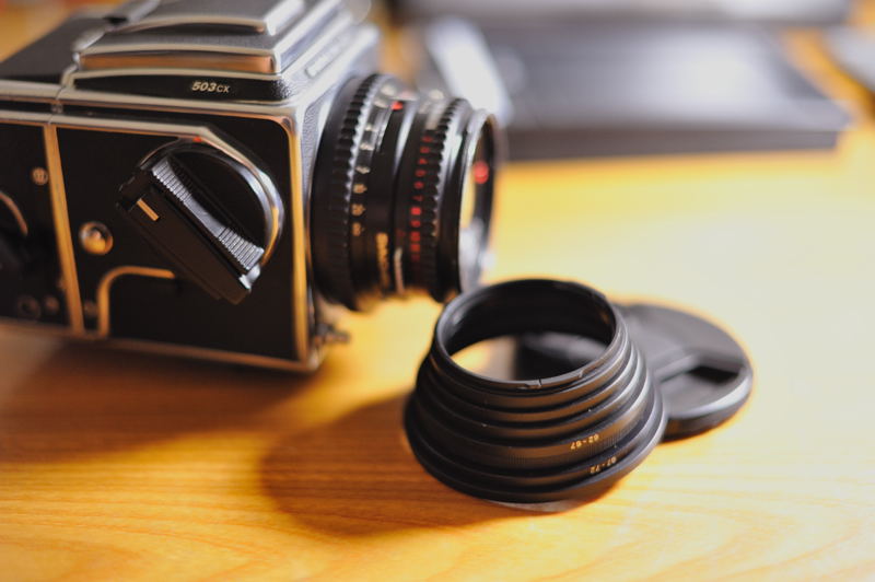

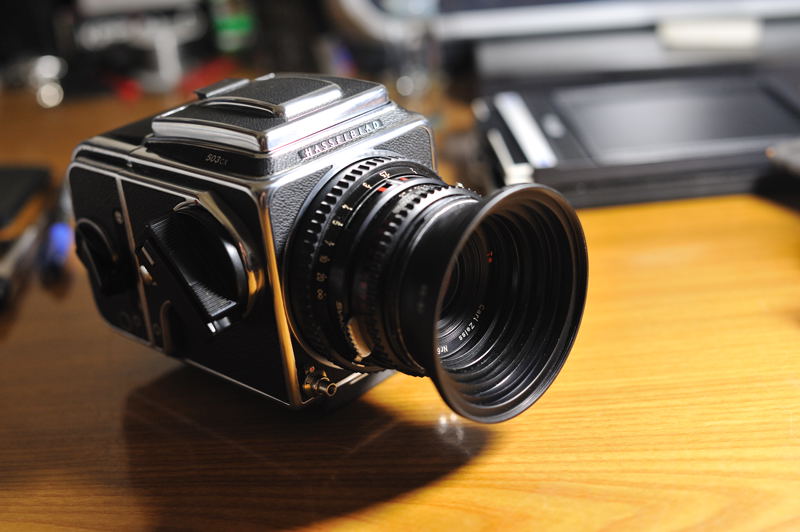

Anche io ero un po' scoraggiato dalla baionetta hasselblad e dal costo esorbitante di un comune paraluce, per non parlare dei filtri e della impossibilità di riusarli su qualsiasi altra cosa.
Alla fine ho risolto (con appena 18 euro) un sacco di problemi:
adattatore b50-55mm e serie di anelli step-up ring fino al 77mm su cui poi posso mettere anche un bel tappo.
In pratica ho fatto un paraluce di anelli step-up e ho finalmente i seguenti vantaggi:
1) posso usare qualsiasi filtro di qualsiasi diametro superiore ai 55mm (basta metterlo nell'anello giusto)
2) ho sempre un paraluce che all'occorrenza si smonta pezzo per pezzo e occupa pochissimo spazio.
3) posso montare un tappo standard da 77mm lasciando il paraluce sempre montato.
4) Compro filtri "buoni" una volta per tutte con diametro 77 che praticamente è quello che ho su tutte le mie ottiche e li uso anche sulla hasselblad.
Tutto di provenienza cinese ovviamente. Circa 12 euro gli anelli step-up e circa 6 euro l'adattatore b50-55mm.
Non è una meraviglia da vedersi... ma funzionalmente è una bomba.
Per ora ho solo l'80mm C T*, ma se faccio qualche acquisto (nei miei sogni c'è un 150 CF) devo comprare solo l'anello b60-67mm, si accorcia un po il paraluce ma volendo si può rimediare aggiungendo qualche filtro "vuoto" per aumentarne l'estensione.

Non vignetta?

Ciao Shedar, no, non mi sembra vignetti! Almeno con l'80mm, per ora ci ho fatto un solo rullo, non ho visto problemi... con il 50 non saprei, con il 150 ovviamente non avrà problemi. Comunque se mi volete regalare un 50 e un 150 perchè io possa fare delle prove... non mi offendo... Wink LOL
Adesso faccio qualche prova piu'mirata (campo chiaro, f2.8 con e senza, f8 con e senza).
Ho un magazzino "nuovo" da provare (pagato 30 euro, viva le aste) dato che non so se spaziatura dei fotogrammi e infiltrazioni di luce sono ok, mi sembra buono usare qualche fotogramma "per amore della scienza" Wink
Sarebbe interessante avere i dati "dimensionali" del paraluce originale per l'80mm sia con B50 che con B60.

update: ho messo ad asciugare il rullo con le "prove" ma già da ora è evidente che non vignetti. Smile
Facendo due conti sul 50mm dovrebbe vignettare... mi sa che come "gradi" disponibili siamo vicini al limite già con l'80mm... o magari sto sbagliando i conti io.... se trovo il tempo apro un topic in fotografia in generale o magari in obiettivi per affrontare un po' qualche tema "teorico" di ottica geometrica.
