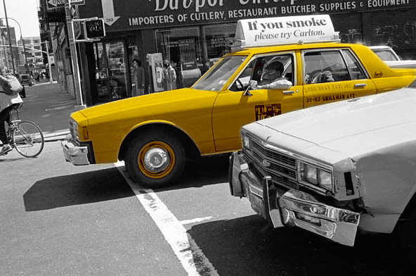

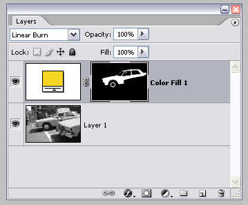

E' una cosa che richiede un minimo di esperienza con Photoshop. Comunque...
Si tratta in sostanza di sovrapporre alla fotografia in B/N del Taxi newyorkese, un nuovo Layer "Solid Color" con una maschera che ne limiti l'azione alla carrozzeria dell'auto. Va anche impostato un blending mode tipo Linear Burn o Multuply.
L'effetto può essere quello che vedi qui realizzato molto frettolosamente. Il mio Taxi è un po' vecchiotto: 1986....
Su Layer e maschere trovi alcuni articoli nella nostra Guida a Photoshop in questa sezione del Forum.
