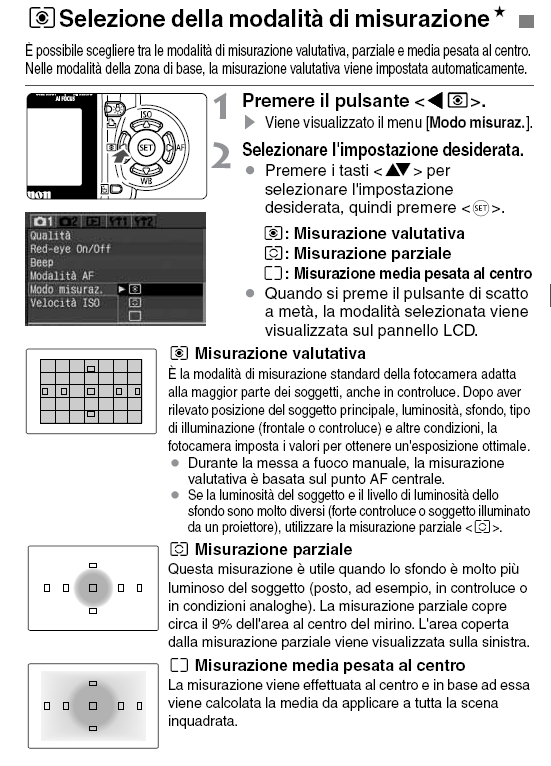

[350D] Che fa questa impostazione
Max 555
Iscritto: 01 Lug 2005
Messaggi: 60
MessaggioInviato: Mar 09 Ago, 2005 5:02 pm    Oggetto: [350D] Che fa questa impostazione Rispondi con citazione
Sto leggendomei per bene il manuale della 350, devo dire che è fatto abbastanza bene, così come i comandi sulla macchiana, per un newbie come me sono abbastanza intuitivi..
pero' questo propio non l'ho capita.. serve in caso di differenza di luminosità oggetto/sfondo?
thx Smile
Ma chè fa sto coso :D
 Dimensione:  70.8 KB
 Visualizzato:  File visto o scaricato 629 volta(e)

MessaggioInviato: Mar 09 Ago, 2005 5:31 pm    Oggetto: No è il tipo di lettura dell'esposimetro Rispondi con citazione
Questa funzione ti permette di impostare il tipo di lettura dell'esposimetro:
Misurazione valutativa: l'esposimetro della macchina legge la luce in diverse aree (quadretti grigi) e poi fa una media dei valori misurati; di solito è utile nella maggior parte dei casi ma in condizioni particolari (tipo controluce o zone con forte escursione di luce) la misurazione è poco accurata
Misurazione parziale: più conosciuta come misurazione spot ovvero legge la luce solo nell'area centrale dell'inquadratura; personalmente è la modalità che preferisco anche se devi imparare a leggere la luce (ovvero impostare tempi e diaframmi) nel punto che ti sembra più adatto (il punto che come tonalità si avvicina il più possibile al grigio medio 18%); è una modalità un pò complessa ma quando impari ad usarla ti permette di risolvere parecchie situazioni di luce anche complicate.
Misurazione media pesata al centro; legge la luce in gran parte dell'inquadratura ma dà maggiore importanza ai dati rilevati al centro perchè la macchina presume che nel centro della foto si concentrila zona di maggiore interesse (non ha studiato però molto le regole della composizione in fotografia) quindi direi che personalmente non lo ho mai usato.
Spero di essere stato abbastanza chiaro e di averti risolto qualche dubbio
Massimo

chiarissimo Smile
grazie mille Ok!

la 300D non permette di scegliere il modo di misurazione ma è intrinseco a seconda di che modalità si lavora, creativa o basic
giusto?
